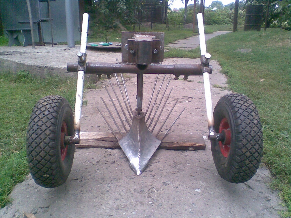

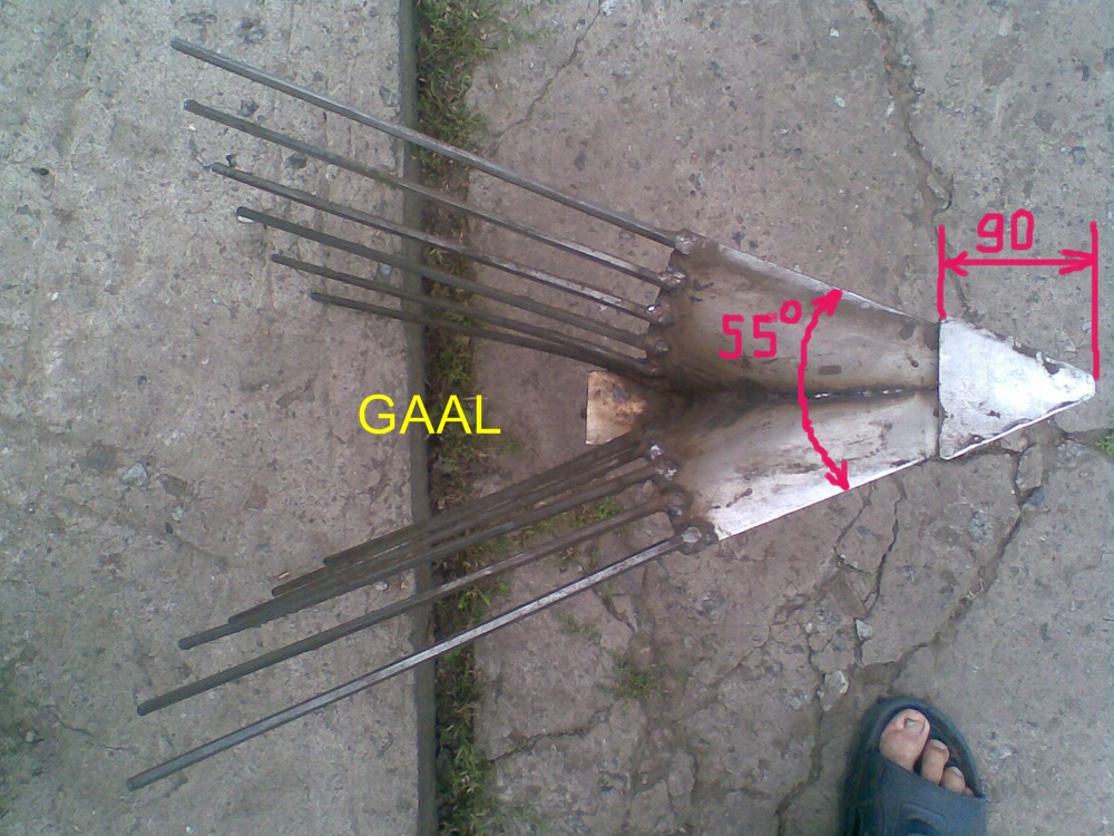

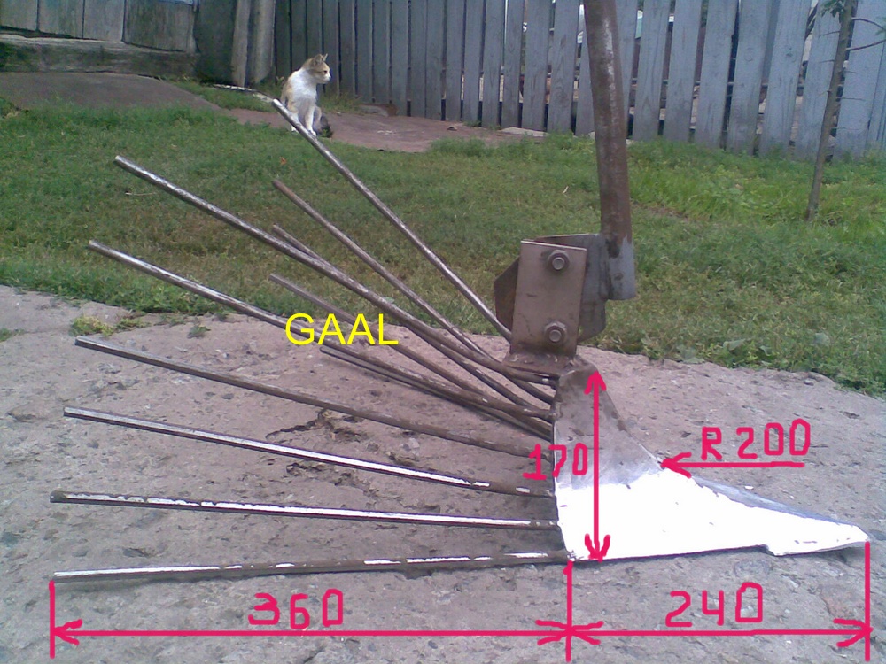

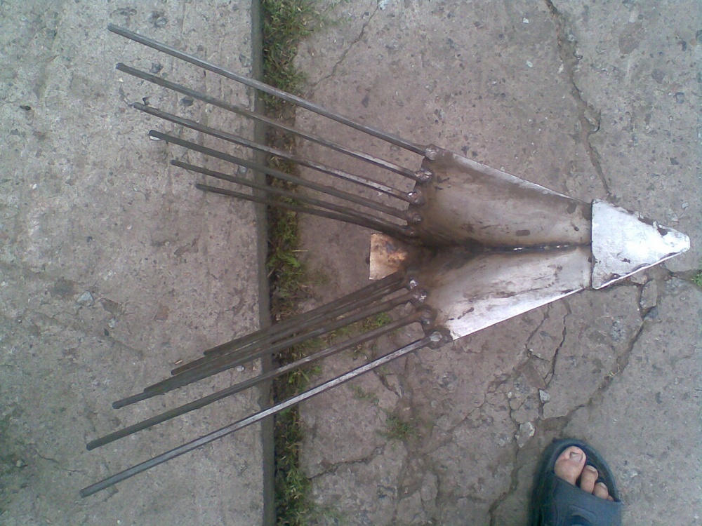

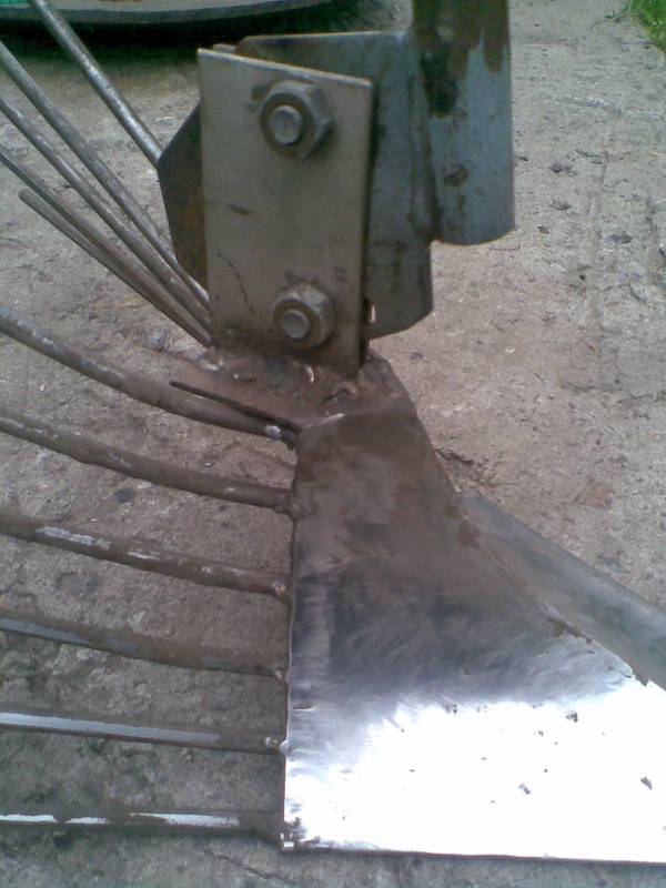

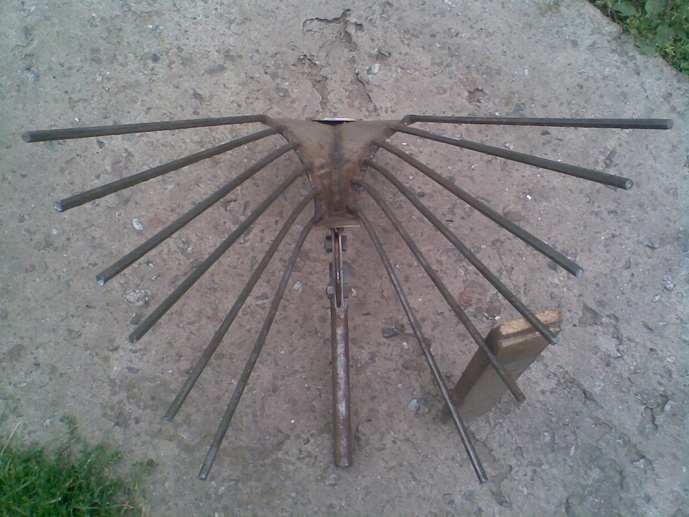

Вот представляю сообществу, может не совсем в тему :cool:, на базе окучника, пропольник междурядий. Очень неплохо работает, особенно во время окучивания картофеля:

На этой "раме" я работал в прошлом году... В том числе и "ушастыми" окучниками...
В этом году сделал аналогичный, но намного покрепче. И его тоже планирую использовать с теми же окучниками...

А тут и так понятно. Отличные приспособы:applause: Но лучше так чем перебранка.Я тоже Донской козак и прапрадеды ими были и родом с луганщины..
