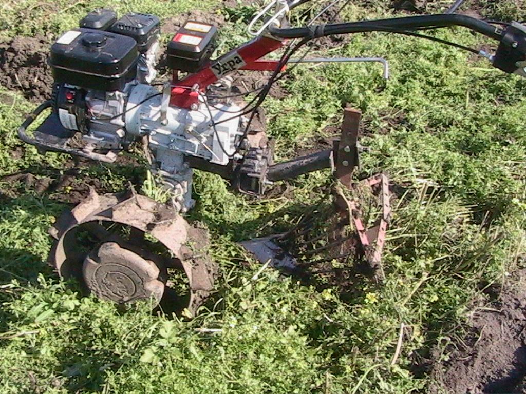

Не Козаки могут окучниками померяться, или как? Если по теме, делал ДО для МБ-2 из дисков лущильника на стойках дисковых ножей от плуга - жестокая весчь - тяжелая и на жесткой сцепке рулить тяжко, было две регулировки - ширина и схождение, после установки на МБТ - добавился еще наклон дисков и на руки полегче;) и управляемость получше.:D

Всем привет. Подскажите как сделать чтоб он не закапывался и управляемость улучшилась- не могу его по прямой удержать- из сил выбиваюсь...
И дайте если можно ссылочку, какие дисковые окучники можно прикупить... Устал я вчера сильно....

Kulan69 написал : делал ДО для МБ-2 из дисков лущильника на стойках дисковых ножей от плуга - жестокая весчь - тяжелая и на жесткой сцепке рулить тяжко, было две регулировки - ширина и схождение,
Окучники - норма! Восхищен такими грунтозацепами! Красиво!..
Димас написал : одскажите как сделать чтоб он не закапывался и управляемость улучшилась- не могу его по прямой удержать- из сил выбиваюсь...
Сочувствую искренне! У меня такое же было до установки опорных колес. А сейчас - все прекрасно. Смотрите мои фото в предыдущем комментарии. Управляемость по прямой?.. Вас спасет "свободная" сцепка!

ZM, Как думаете, стоит ли окучники приблизить к ведущим колесам? Чобы разницу в расстояних выиграть, плечо силы так сказать. Про колесики опорные уже сам думал... Насколько важна регулировка по высоте этих колес? Дисковые окучники может купить? Я вот подумал снять свою рейку, и повесить окучники прям непосредственно за ведущими колесами- тогда рултиться будет отлично мне кажется, а сзади всего этого добра можно и опорное колесо, идущее по теперь уже меже. или опорное необходимо перед окучником?

Димас написал : Подскажите как сделать чтоб он не закапывался и управляемость улучшилась- не могу его по прямой удержать- из сил выбиваюсь...
Касательно дисковых - то максимально придвинул к ведущим колесам. Плюс необходимо разрыхлить междурядья. Управляемость намного лучше. Немного отводил стойки дисков от вертикали, диски чуть назад отводил от вертикали.
09.05.2012 в 10:09:44
ZM написал : Сочувствую искренне! У меня такое же было до установки опорных колес
Согласен полностью, лечится установкой опорных колес.

ВСЕМ СПАСИБО! Будем переделывать =) А вспашке есть моё видео в теме плуги =)

Не было у меня на МТЗ 05 опорных колес,не зарывались и шли нормально.И распашники на МТЗ 05 идут как крылья у метеора.На Неве распашники зарываются по самые яйца.Ставлю опорное колесо (одно) нормально.Одно потому что Нева идет по междурядью.Что то в конструкциях этих МБ отличается.Распашники одни и те же.

Скорее другое.Нева у меня тоже падает вперед.Это реакция от ремня,на самодельном МБ от цепи.Поясню что я имею ввиду.Нева с лопатой (отвал для снега).Нева падает вперед,лопата тоже не слабо тянет вперед.Вот фото так вот как только начинаешь движение вся эта конструкция становится на дыбы и Нева движется с задранным вверх отвалом.Ели стоят распашники вся эта сила давит на них и они зарываются по яйца в землю,опорное колесо спасает.На МТЗ такой реакции нет,то есть на дыбы он не встает и распашники плывут как подводные крылья,и винтом сцепки можно регулировать их заглубление.Еще хочу добавить.На заре моего присутствия на форуме шел разговор о том как МБ давит на руки.Не помню имя,но чел написал,что кантер показал,что то около 3 кило.Но это в статике,при движении Нева с родной развесовкой на руки давит ну очень сильно,с передней развесовкой разница огромная,хоть мне и приходиться все время ее приподнимать вверх,иначе начинает потихоньку зарываться,но усилия просто мизерные.
