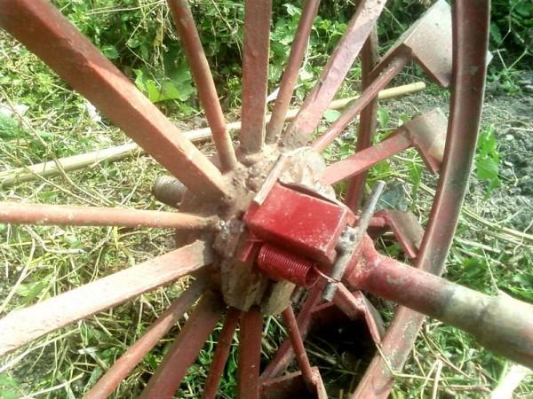

Tomkol написал : А чё колеса задом-наперед?
Вы удивитесь, но так гребёт лучше так как меньше налипает на ГЗ ;)

Peter_Pen написал : ГЗ 500мм и грузом по 20кг на каждое колесо.
Я на Техасе, без грузов намучился, тоесть натолкался. А что за груза, такие?

Rin56 написал : Я на Техасе, без грузов намучился, тоесть натолкался. А что за груза, такие?
Это груза шли вместе с ГЗ, 2х20кг. Без них на тяжолых работах ни как.

Peter_Pen написал : Без них на тяжолых работах ни как.
Я тоже понял, что ни как. Такие груза не встречал в магазинах, придется выдумывать самопальные, первое, что приходит в голову это блины от штанги.

Может кому пригодится идейка! ВАЗовские маховики (или какие есть в наличии) вместо утяжелителей на колеса, можно к основним дискам или грунтозацепам приварить шпильки или гайки и быстро устанавливать подготовленые маховики.

Спасибо за идею, легкие они чтоб догнать до 15-20 кг, хотя по сервисам пошукать, то можно найти сколько надо, у меня на меленьких ГЗ маховики от Газонов, правда обрезанные по диаметру.

А я сразу сварил ГЗ из всякого металлолома, не экономя железа. Получились по 30 кг каждое колесо.

Tomkol написал : А я сразу сварил ГЗ из всякого металлолома, не экономя железа.
Я видел Ваши ГЗ, впечатляют:applause:, еще бы чуть-чуть научится варить как Вы, было бы не плохо. Ветке про "Электроды разного производства" не как не могу узнать про Тольяттинские УОНИ и МР3, но очень приятно что и Вы и POG65, постоянно там:).

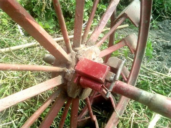

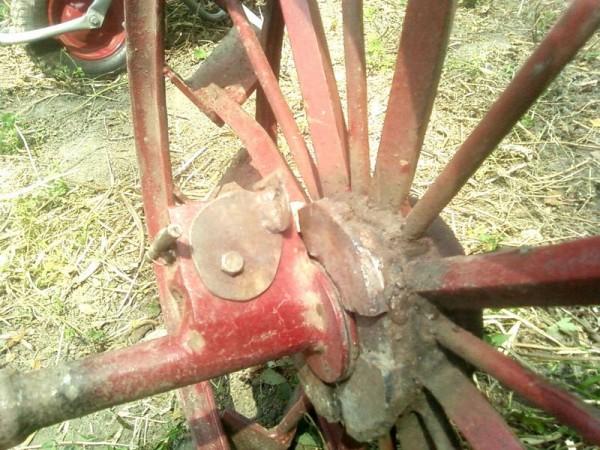

Вот тут еще фотки недавние, где видно, как разблокираторы сделаны
Rin56 написал : еще бы чуть-чуть научится варить как Вы, было бы не плохо.
Та особой красоты в данном случае и не нужно. Вон я тоже спешил, когда ступицы переделывал - наляпал немного. Главное - что держится и под нагрузкой не отрывается. Хотя, когда красиво шов ложится - то это вдвойне приятно.
