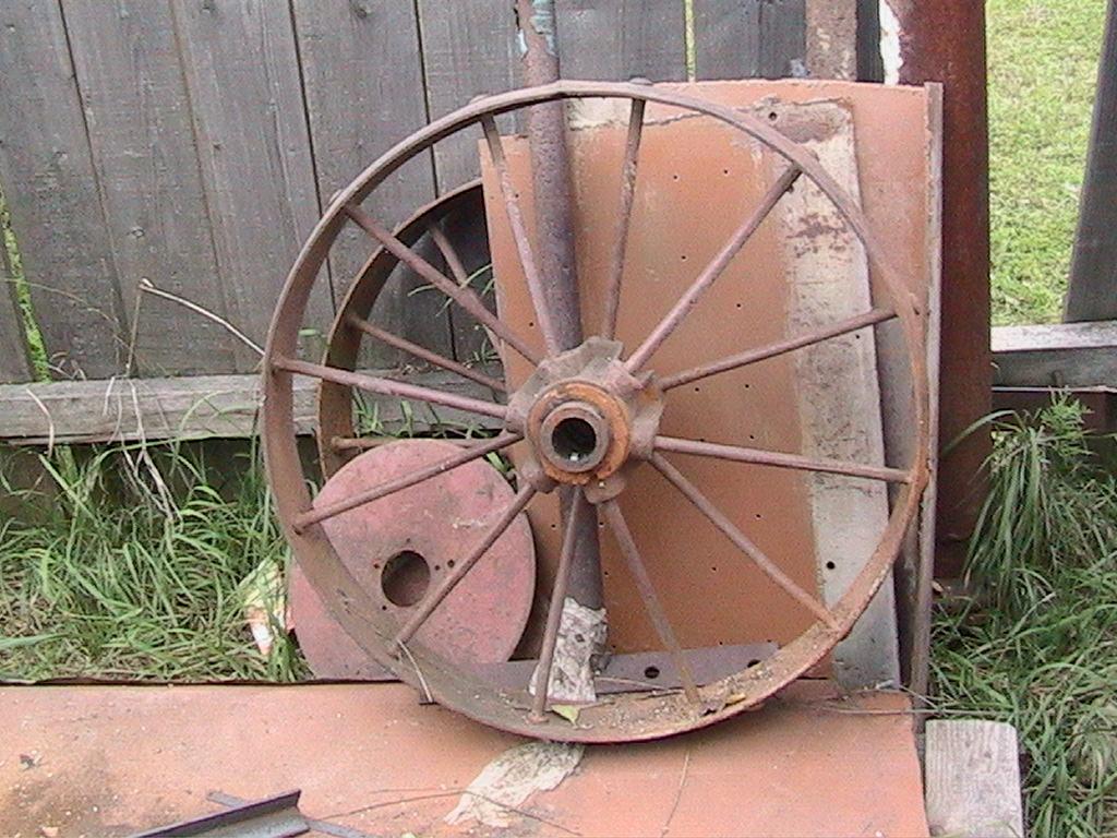

Вы как всегда правы. Я в болшенстве раз восхищаюсь качеством сварки Ваших изделий. Но мирюсь с тем что у меня не получается так красиво. Главное что держится! Теперь по деблокатору, я что то не в"ехал как он работает. Вопрос не праздный, я хочу сделать ГЗ Д=700мм, а их ворочать мало не покажется.

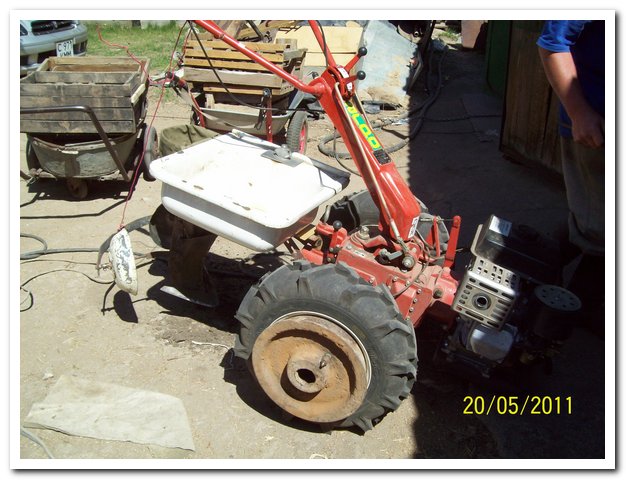

Peter_Pen написал : Теперь по деблокатору, я что то не в"ехал как он работает.
Внимательно рассмотрите фотки - я не зря 4 штуки выложил. На первой фотке видно, что задвижка вошла в зацепление с прорезью в ступице колеса (колесо связано с осью), а на второй фотке задвижка отодвинута и подперта эксцентриком (колесо свободно вращается на оси). Вторая пара фоток - то же самое, но вид с обратной стороны.
Peter_Pen написал : Вопрос не праздный, я хочу сделать ГЗ Д=700мм, а их ворочать мало не покажется.
Мои ГЗ без шипов имеют диаметр 60 см, а с шипами наверное тоже около 70 будут (я вообще не знаю - как правильно диаметр указывается - с шипами или без?). На них разворачиваться действительно тяжело, особенно если они такие тяжелые, да еще и утоплены в почву. Я одно колесо с трудом поднимаю, а два вместе уже в руках уже и не потащишь. Так что общий вес мотоблока с ГЗ получается около 135 кг.

Спасибо, рассмотрел буду делать чтото подобное. У меня вес МБ сейчас 85+2х25 = 135кг. Но важен ещё и просвет между редуктором и землёй. Колёса которые я хочу приспособить без шипов 700мм. И конструкция ступицы даёт возможность сделать деблокатор с минимумом переделок.

Peter_Pen написал : конструкция ступицы даёт возможность сделать деблокатор с минимумом переделок.
Ага - там уже практически есть готовые выступы, за которые может цепляться задвижка. Я между ступицей и осью в качестве подшипника скольжения вставил отрезок водопроводной ПВХ-трубы. Специально не рассчитывал так делать - просто оси (какие-то шпильки с резьбой на конце диаметром 25мм, которые я нашел на втормете) были на несколько миллиметров тоньше чем отверстия в ступицах (тоже на втормете какие-то болванки купил). Вот и пришлось как-то убирать зазор. Знаете как бывает - иногда как-то всё само-собой до кучи складывается удачно.

Та нема за шо. Забыл еще сказать, что графиткой там смазал. Хотя и так полиэтилен с металлом хорошо скользит. И еще удобно, что даже если такой "подшипник" износится, то, имея небольшой кусок трубы в запасе, всегда можно сделать новый. Труба изначально была немножко больше в диаметре и не влезала, но я её разрезал вдоль, а потом вдоль реза еще узкую полоску отрезал и удалил, так что диаметр трубки уменьшился до нужного. И неважно, что она разрезана вдоль - никуда не денется оттуда.
