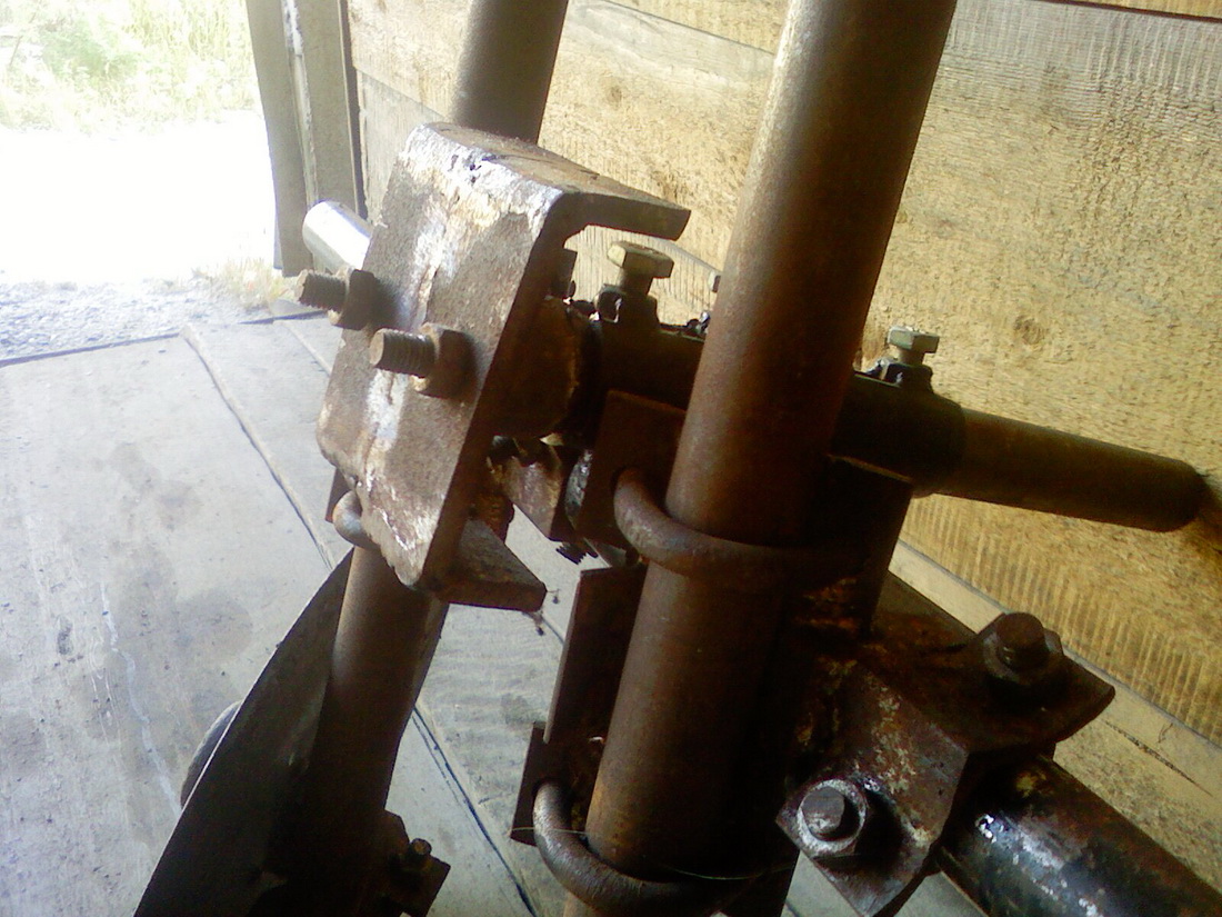

Peter_Pen написал : Сегодня проводил ходовые испытания копалки. Роет чисто, но метров через 10 зарывается глубоко. Так что поддерживающие колёса так и просятся.
Моя копалка тоже зарывалась, пока я не отрегулировал её не на заглубление, а на "всплытие". Надвигающаяся сверху почва всё-равно придавливает её вниз. Так что попробуйте. Кстати, а фотки с результатами испытания где?

Tomkol написал : Моя копалка тоже зарывалась, пока я не отрегулировал её на "всплытие". Надвигающаяся сверху почва всё-равно придавливает её вниз. Так что попробуйте. Кстати, а фотки с результатами испытания где? Да, народ шарахается от такой картошки. .
Хорошо попробую, благо что новая сцепка позволяет регулировать как в минус так и в плюс. Фотки выложу когда будет положительный результат. Картоху сфотографировал для "кунцкамеры" форума, кстати почему бы такую не устроить? У меня такой картошки немного и выросла на участке не сортовой, а "сборно". Так что даже сорт определить не могу.

Tomkol написал : На одной стойке тоже забивается. Они все забиваются. Корни в этом году у картошки конкретные.
В этом году выкопал всю картошку вот такой лапой она у меня не забивалась .
На первом фото видно количество собравшихся корней . Это с рядка длинной 18 метров . А на фтором фото видно что земля сама очищает копалку .

GAAL написал : В этом году выкопал всю картошку вот такой лапой она у меня не забивалась .
Конструктивно копалка болше похожа на окучник. Видео бы глянуть, как выкапывает? Из фото 2 видно, что земля практически не сепарируется. В таком случае может быть верхние прутья загнуть как отвал у плуга, чтобы пласт с картохой переворачивался.

GAAL написал : вот такой лапой она у меня не забивалась
Vladikom написал : Конструктивно копалка болше похожа на окучник.
Вот и мне мысль пришла в голову - а не попробовать ли ушастым окучником гребни с картошкой разваливать? По идее должно получаться то же самое.

Tomkol написал : а не попробовать ли ушастым окучником гребни с картошкой разваливать? По идее должно получаться то же самое.
Пробовали :) Не получается то же самое. У него носик узкий.
