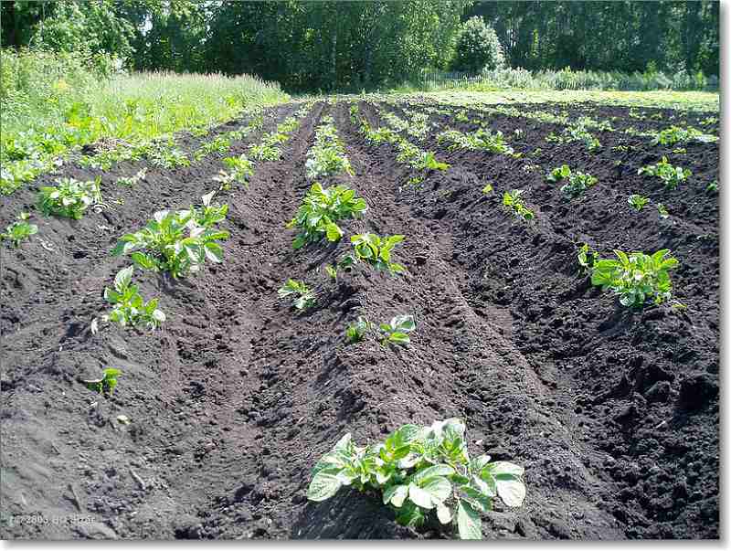

umnyi написал :
часто используют для борьбы с сорниками в первую очередь
Пока сорняков не видно, недавно ёжиками пробежал .
Но картошка растёт, колёса с ГЗ 57см, клиренса будет явно не достаточно. Хорошо сделать ещё два окучивания. Картошке ещё месяца три сидеть в земле - вот и попрут многолетние сорняки, их то картошка не остановит.
Вот и мысль была стрелками пройти, но не хочется лишний раз корневую картошки подрезать.
На какую глубину стрелками проходить междурядия? Здесь рекомендуют около 12 см .
umnyi написал :
заодно рыхлим междурядье
Мне не нравится оголённый не взрыхленный слой земли за окучниками .
Может после прохода стрелками такого эффекта не будет - грунт будет осыпаться и закроет борозду?

Это у вас 60 см междурядье или 70.
По мне так чего сейчас что то обсуждать пока нету настоящих гребней.
А Невзрыхленный слой - ну вы ж сами понимаете что маловат диаметр дисков,им не перекрыть полностью половину междурядья.
Я думаю так : дисковые окучники - это для первого окучивания, формирования гребней. А настоящее окучивание проводить класическими окучниками - они и междурядье рыхлят и гребни хорошие насыпают.
Но вопрос как глубоко сажается картошка, и нужны ли гребни больше 20 см.
Я в начале бороню, затем прохожу стрелками и уже потом когда картошка выростает на 8-12 см начинаем постепенно окучивать.
У меня всё наоборот получилось: . Нужно добавить ещё один проход ёжиками после ливня с градом .
А после прохода классическими окучниками (мне не понравился оголённый слой невзрыхленной почвы) пришлось рыхлить междурядие ёжиками .
umnyi написал :
Я думаю, высотой гребней можно попробовать подстраиваться под погоду. При избытке влаги - подымать гребни, при засушливой погоде "опускать" гребни относительно междурядья. Но это можно делать пока картошка поднимается.

Где то в этой теме уже обсуждалось, что классический окучник проигрывает дисковому и ,причем,по всем параметрам. Дисковый сложнее настроить для работы,но работать им намного легче. Провел 4-е окучивания картофеля. Рассчитываю сделать, как минимум,еще одно.
Harahondya написал :
И опять дождь не дал сделать второе послевсходовое окучивание. Гребни, правда, за день просохли.
Но может это и хорошо - картошка не окрепла после града.

umnyi написал :
Смогу ли я нагрести такие дисковыми и какие для этого надо диски вопрос.
У меня высота гребней после 4-го окучивания ДО подошла к 25 см. Диски 420мм. Планирую дальнейшее окучивание.
Классика роет канавы и раздвигает землю , а диски набрасывают землю на гребень.

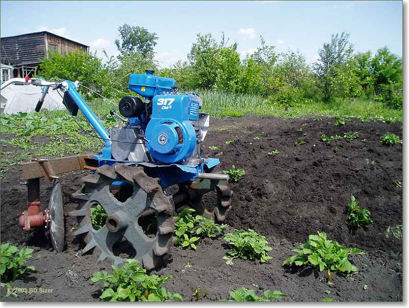

umnyi написал :
нам все ровно не победить природу, надо умело использовать сильные стороны культурных и слабые сорняков
Так хочется не подрезать корни и картошке - больно длинные она раскинула.
Моёму МБ такое на пройти - колёса с ГЗ 57см. Но за собой дисками накидать такие можно. А дальше только в ручном режиме или пробовать 105-ку на узкую колею ?
2WOW! Какая модель МБ на фото ? Видео с применением активных ежей нет? Тема интересная и достойна внимания ИМХО.
umnyi написал :
А что еще за диски зубчатые перед окучником
Уже отвечал на этот вопрос, это замена штатных транспортных колёс. Чтобы не убирать при прополке. Не трамбуют. И при движении назад на руках "Крот"ика не таскать, прокатил и вот тебе счастье .
Сергей. написал :
А в дали ктото с тяпкой шурует
Эт пролетариат, а мы "куркули" .
Нарофоминскому району привет, в Акулово (военный городок) родня живет .
Yura2704 написал :
