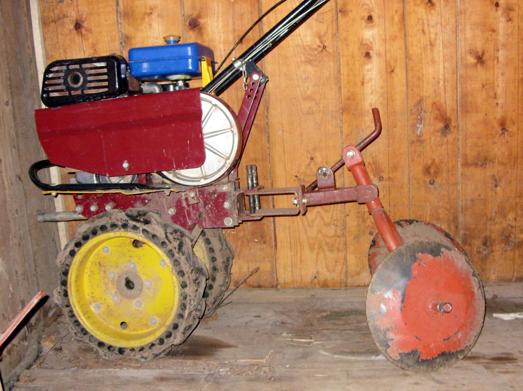

АИА написал : после засыпки клубней, остается маленький гребень земли, это необходимость, или просто не вымеренное расстояние?
Так получается у меня окучником при ширине междурядия 60см и предварительной культивацией на глубину около 10см. Если окучником пытаюсь взять шире 40см, то получается два гребня. Полоска грунта посредине до 20см нужна для последующих окучиваний, здесь всё нормально. А вопрос у меня возникает, как в плане сохранения влаги работает дисковый окучник? Мне очень не понравились канавки около 5см с обеих сторон гребня, они открывают для высыхания не взрыхленный грунт-платформу. А это не есть хорошо, ИМХО. См. фото. Вот сегодня и исправлял маленькими граблями, а можно было с таким успехом сразу большими граблями борозды загребать :confused: . Но так, как от гребней отказываться не хочу, нужно делать ёжики для рыхления междурядий.

2Yura2704 То что у Вас получилось без применения грабель и есть работа дискового окучника. Нетронутая полоска выбирается при последующих окучиваниях. Ведь с каждым разом Вы будете увеличивать ширину захвата и будет насыпаться террикон все выше и выше. При посадке грабли лишняя операция. Ее выполнить позже когда пойдет поросль бурьяна. Если уж делать ее вообще.

NAP написал : Нетронутая полоска выбирается при последующих окучиваниях.
По Овсинскому нетронутый слой, бороздки после диска с обеих сторон гребня (у меня культивирование на 10см), нельзя оставлять "оголённым" , сверху должен быть рыхлый слой грунта. Согласен, что эта операция у меня получилась лишняя. Её бы делать через недельку или сразу при закрывании борозд. Но думаю, я хуже не сделал. А если не будет совсем дождя - то я получусь в выигрыше. И после боронования - гребни вдвое меньше по высоте получились, хотя я их не трогал :eek: .

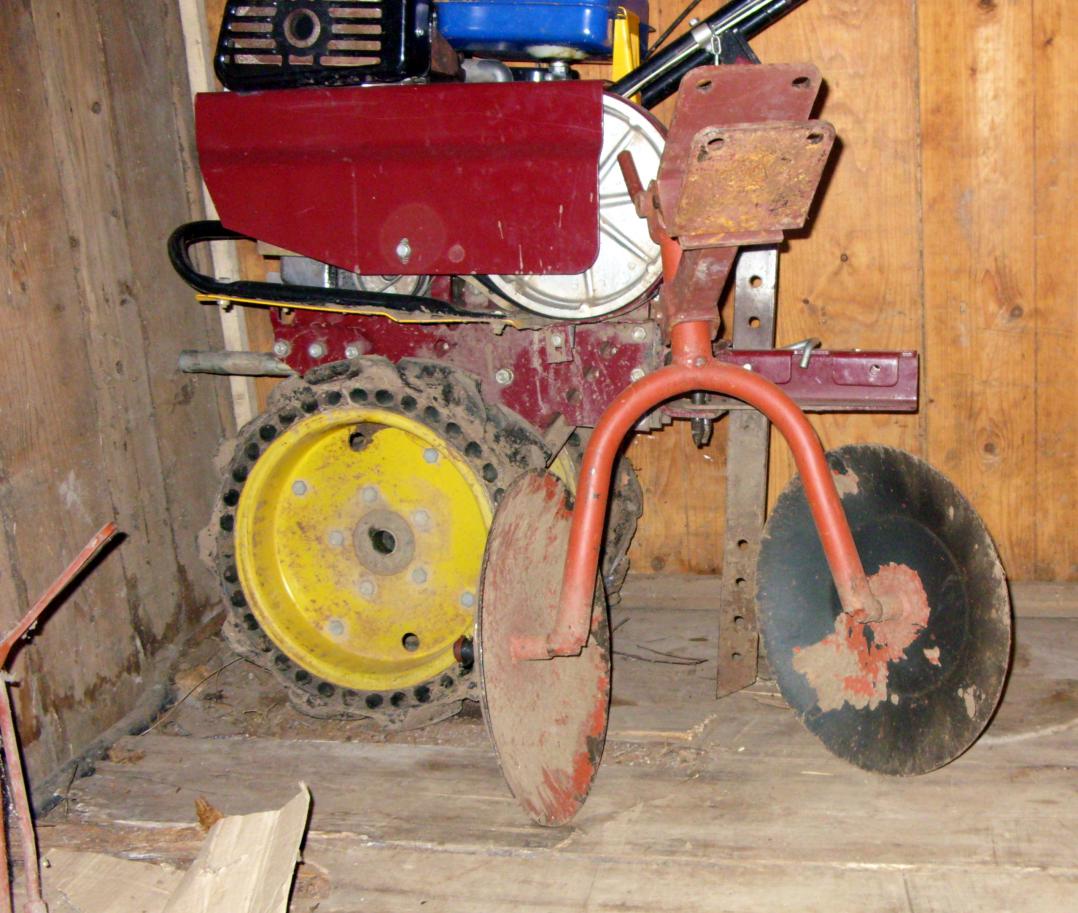

доброго всем дня , купил 105 :), теперь хочу собрать дисковый окучник, нашел диски похожие как у Yura2704 450 диаметра, теперь надо докупить ступицы, и на выходних все собрать, сварить, никогда эти спупицы в глаза не видел, рядом не продаются,нашел где продаются, но далеко :(, буду заказывать другу чтобы купил и передал, вопрос знатокам я так понял что ступица это только обойма для подшипника, сколько их там? что надо купить сразу шоб потом не ждать опять передачки :(, вот выбрал из прайса фирми на мой взгляд что надо для ступиц двух дисков, помогите пожалуйста, что брать что нет. ступица на сошник СЗ-3,6 Кол-во Гайка с левой резьбой М16 LH-6H.6.019 2 Колпачок Н 105.03.403 2 Кольцо рез. 038-046-46-2-2 2 Кольцо стопорное большое Н 105.03.601-01 2 Кольцо стопорное малое Н 105.03.601 2 Ось сошника СЗ 2 Подшипник 180203 2 Подшипник 180503 2 Ступица сошника Н 105.03.101 2

Для Yri_chp
Наконечники от газ-53(52),подсказка ребят из сайта (Бортовой журнал мотоблока 105 стр. 7)стойки - поперечная тяга рулевого управления газ 53.
Внутренний диаметр наконечника двойной - не растачивал,как раз под 203 подшипник.Ставил 2 шт.Второй уплотнил пластиной метала 0,5мм по кругу обоймы.
Вот тебе и ступица. Как вышло посмотри стр 4 позиция 360 и 370. Обязательно посмотри "Бортовой журнал мотоблока 105 стр"

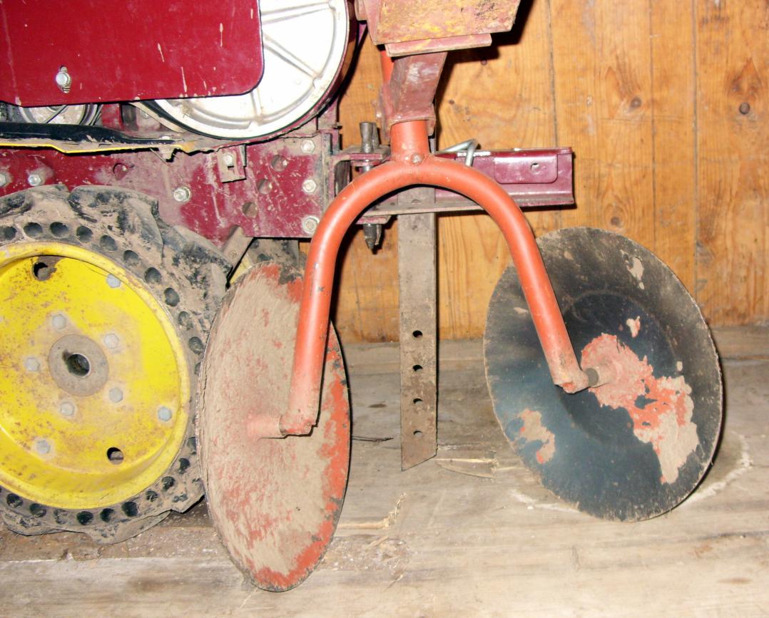

Самая большая проблема - это сталь 65Г. Если нет специального оборудования оставьте квадрат и делайте под него крепление. Тогда ступицы сошника сеялки Вам не нужны.
Yri_chp написал : теперь надо докупить ступицы, и на выходних все собрать, сварить, никогда эти спупицы в глаза не видел, рядом не продаются,нашел где продаются, но далеко , буду заказывать другу чтобы купил и передал, вопрос знатокам я так понял что ступица это только обойма для подшипника, сколько их там? что надо купить сразу шоб потом не ждать опять передачки , вот выбрал из прайса фирми на мой взгляд что надо для ступиц двух дисков, помогите пожалуйста, что брать что нет.
Я брал ступицы сошника сеялки поначалу для изготовления автоматической обгонной муфты (разблокиратора), а потом на них "подсел". Посмотрите мои первые посты
У меня на ступицах сошника СЗ-3,6 могут крепиться:

Yri_chp написал : я так понял что ступица это только обойма для подшипника, сколько их там?
Вот так она выглядит в разрезе. Это та в которой 2 подшипника 203 под вал на 17. Есть и на 1, но она хуже.
29.04.2010 в 11:34:56
NAP написал : Вот так она выглядит в разрезе. Это та в которой 2 подшипника 203 под вал на 17. Есть и на 1, но она хуже.
Приобреталась ступица на один 503 подшипник. После непродолжительной работы на колёсах появился люфт. Переделал на два подшипника 203+503
