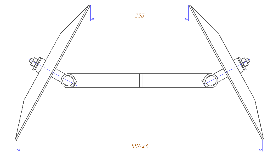

ali_kъ, вроде многообещающе выглядит. Типа "всё гениальное - просто". Но вот только, в отличие от дискового окучника, есть риск, что такая приспособа будет рыхлую землю вместе с картошкой сдвигать.

ali_kъ, Судя по виду окучников хочется спросить. Вы пробовали работать таким девайсам? Лично мне как то не понятна физика процесса окучивания пока по 2 причинам. 1 вы заведомо сократили количество обрабатываемых рядков (может это конечно отпардано закреплением девайса за легким культиватором) 2 как будет вести себя девайс когда заедет на второй рядок. Первый как бы более менее понятно как пойдет процесс.

Два цилиндрических плуга: левый и правый. Можно совместить-получится "ушастый" окучник, можно разгребать междурядье. Как на фото огребаем гребень, работать лучше через рядок.

ali_kъ написал : Два цилиндрических плуга: левый и правый. Можно совместить-получится "ушастый" окучник, можно разгребать междурядье. Как на фото огребаем гребень, работать лучше через рядок.
Как бы напрашивается вариант а может все таки сразу ставить 4 плуга? То что через рядок это понятно. ДО как бы так же предпочтительнее использовать если рельса не нарезана а постепенно подгребать. ДО из за того что диски круглые подрулить просто. А вот подрулить плуг это не так просто. Вернее для этого нужен как правило длинный путь. Как ни крути а стабильность хода плугу дает полевая доска упирающаяся в обрез борозды. И вот при варианте когда заходим в как бы междурядие получается что этот самый упор полевойц доски то и теряется. То есть велика вероятность того что один из корпусов может потянуть за собой другой. Подрулить достаточно трудно будет. Для как бы варианта когда подобные рабочие органы навешены на траверсу для трактора возможно конечно стабилизация и будет. Но вот вариант для МБ как то без испытаний (видеоролика) воспринять трудно. Сама идея вроде бы работоспособна, можно постепенно подгребать, но ..... И для полноты картины для регулировки наклона (заглубления) нужен все таки штурвал. Не видно что там внутри между регулировочным болтом но винтовая регулировка гораздо удобнее для самовара которым как правило является пользователь МБ.

А вот по картине маслом видно еще один недостаток плугов используемых как окучник. Лемех будет подрезать много пласта и соответственно отвал как бы тормошить этот самый пласт. А в пласту то уже корешки начали развиваться. Имхо.

болгарку каждый имеет)))) лишнее обрезать. купил, два набора, вот и как хочешь моделируй. У нас с производства один набор (два плуга; траверса; сцепка) около 700 рублей выходит.... А вот до потребителя за сколько дойдет не знаю(((. Плуги маленькие, высота отвала 200 мм, ширина примерно столько же.
