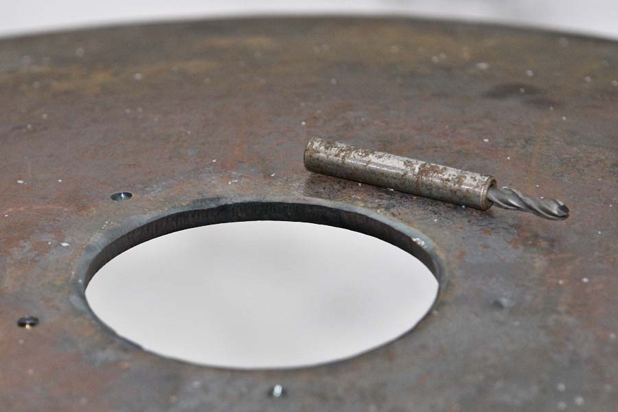

Вот совет с нашего форума, автор делал из рессор фрезы: ...а сверлить рессоры довольно просто - необходимо подавать в место сверления (подливать) смесь, состоящую из моторного масла и электролита 1:1. идет сверло как в в алюминий практически - стружка такая же!(с)

Наступал я на эти грабли! Терпежу и сверл хватило на 2 отверстия в первом диске, остальные (треугольные) вырезал болгаркой с остатками диска (в смысле мелкого диаметра). На втором сколько не упирался - осилил только одно, остальные по той-же схеме.

Под ступицу квадратное отверстие (до 100мм) разрабатывал болгаркой обдирочным кругом. Отрезной берет лучше но при малейшем расслаблении рук быстро садится в материал, в этом месте получается канавка и в нее постоянно западает болгарка. Отверстия сверлил то же с песнями. Нашел в хозяйстве только одно сверло с которым можно было начинать пение (слух отсутствует напрочь). Это сверло на 6. С ним и одолел 4 отверстия, по 2 на диск. Когда заказывал диски, то зная "по чем в Одессе рубероид", заказал сразу и отв под ступицу и отв под крепление сразу у производителя.

в природе существуют алмазные сверла используются для сверления стекла они имеют трубчатый вид и требуют постоянного охлаждения или сверления типа пол оборота в перед пол назад в масле
сверла имеют разные диаметры , при сверлении каленых плоских пружин - разогревают до красна заготовку и каленым пробоем на оправке выбивают нужен диаметр - не знаю что вам поможет удачи

:mad: Да что же все упертые такие:p Переделайте ступицу, она явно не6 каленая:o Мне бы эти диски нашел бы как

Спасибо всем! И за сочувствие и за советы. Понял, что при сверлении закалённой стали 65Г надо работать умеючи. Тут важно много факторов: свёрла, заточка, смазка, охлаждение, обороты сверла и т.д..
Но самое обидное, что отверстие под ступицу диаметром 67мм уже сделаны плазменным резаком, а крепёжные захотелось по месту дрелью. См. фото :o . Но всё поправимо, точность нужна не высокая, вариантов есть ещё много. Нужно найти время и настроение.

Рассказывал один кулибин как сверлил отверстия в "оборванной" косе. Электродом злектросварки касался косы, включал аппарат и, после нагрева электрода до красна, отрывал последний от тела косы. В месте контакта металл нагревается и, после медленного охлаждения, произойдет отпуск. Потом и сверлить можно. Пробуйте.

У меня так не получится, масса металла да и толщина его не позволяют нагреть место под ступицу до красна на газовой горелке. Проверено, следы "отпуска": http://www.mastercity.ru/vforum/attachment.php?attachmentid=128023&d=1268415411. Пробовал сверлить по горячему - металл поменял цвет на бронзовый, т.е. температура недостаточная. Нужен источник тепла с большей температурой.
