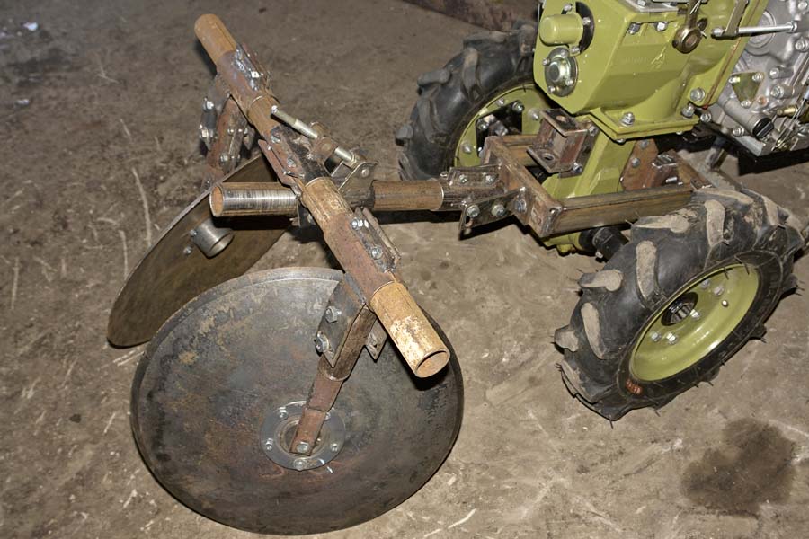

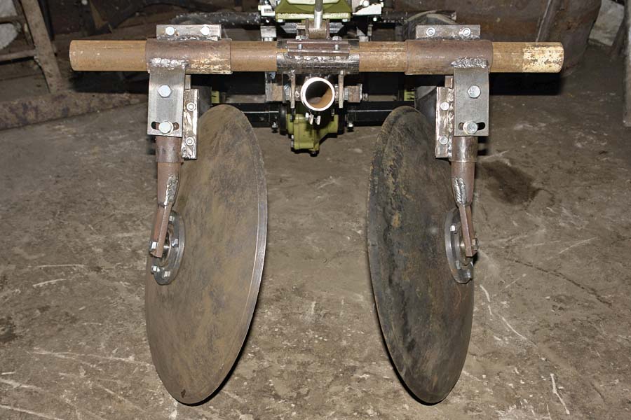

600мм - это та что идет к "неве" (я ее брал и переделывал крепление)
Потом "Роста" начала делать под универсальную цепку МБ_МС.
Я и себе сделал такую же. Только поперечину сделал на 750мм. Т.к. изменил крепление ДО к поперечине (не ботовое с гайками, на через куски профилей большего сечения).
ДО сейчас у нас (в Сумах) лежат. Подшипники поставил раза в полтора больше, может быть даже два в одном диске.

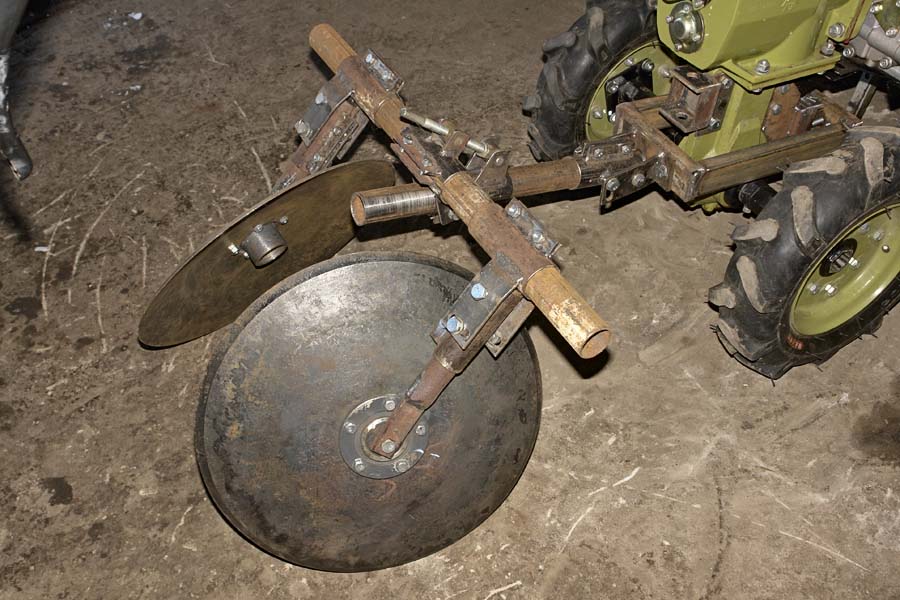

За такое деньги, лучше ДО от "Росты" брать. Диски у них пока хорошие, как я говорил поменяли подшипниковый узел (усилили).
Дорастить поперечину не есть проблема. Да и переделать крепление тоже не очень сложно (два куска профиля и две гайки с ботами) - на одну сторону. Хотя лучше сделать из уголка - вместо профиля, чтобы была возможность под болты ставить упорную шайбу. Иначе болты будут "проваливать" профиль поперечины.
Если доращивать то лучше новую балку сделать.Тоесть покупаещь два диска со стойками
саня 17 написал :
А можно фото.

Фото не мои. Ценное указание (сделать с упорными шайбами) получил после того, как уже такое повторил.

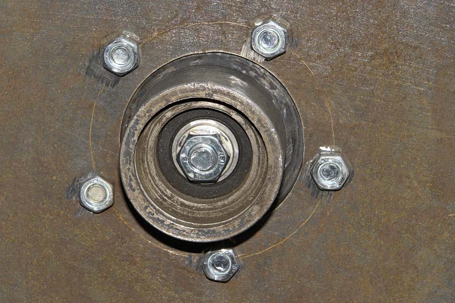

Но диски от "Росты" - катанные, а не штамповка. Заточка которая идет из завода получается путем катания, но ни как заточки. Какие на "Днепре"?
Ступицы дисков "Роста" делала как на фото, которые выложены. Сейчас в продаже ступицы похожие как на "Днепре". На "Днепре" крепится на болтах, на "Росте" - в варены.
