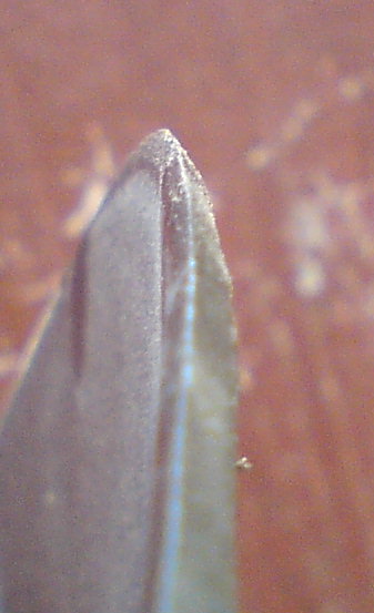

NAP написал : При наезде на камень выщербнуто кусочек по хорде 30мм и глудиной 3мм. И это у стали 65Г и на почти плавающем режиме.
Возможно сталь не каленая.Ловил и я,пострадал камень.На фото моя заточка,ее не так легко погнуть.
NAP
NAP
Регистрация: 24.06.2008
Сумы
Сообщений: 9948
11.06.2010 в 15:26:14
Виктор К написал : Возможно сталь не каленая.Ловил и я,пострадал камень.На фото моя заточка,ее не так легко погнуть.
Диск заводского покроя специально в размер изготавливался. 6мм сталь Г. Напильник елозит с трудом. Скорее всего я лег на рога сильно да и подрулил в добавок. Хотел сфоткать и поленился за фотоаппарат идти.
Скорее сталь перекаленная. Некаленная смялась бы. А так
NAP написал : Диск заводского покроя специально в размер изготавливался. 6мм сталь Г. Напильник елозит с трудом.
Что значит заводского покроя? Если его "кроили" на заводе по Вашему заказу, то вполне могли выкроить не из 65Г, а из Ст45, а она очень любит крошиться.

Gardener написал : Что значит заводского покроя? Если его "кроили" на заводе по Вашему заказу, то вполне могли выкроить не из 65Г, а из Ст45, а она очень любит крошиться.
Всяко может быть, но стоит тавро 65Г и завод делает взрослые диски для тракторных орудий. Да и окалину еле сбил болгаркой. Я считаю было стечение обстоятельств.
Есть много видов внутренних дефектов в стали, возникающих при литье, прокатке и закалке, выбирайте себе любой на выбор:)
