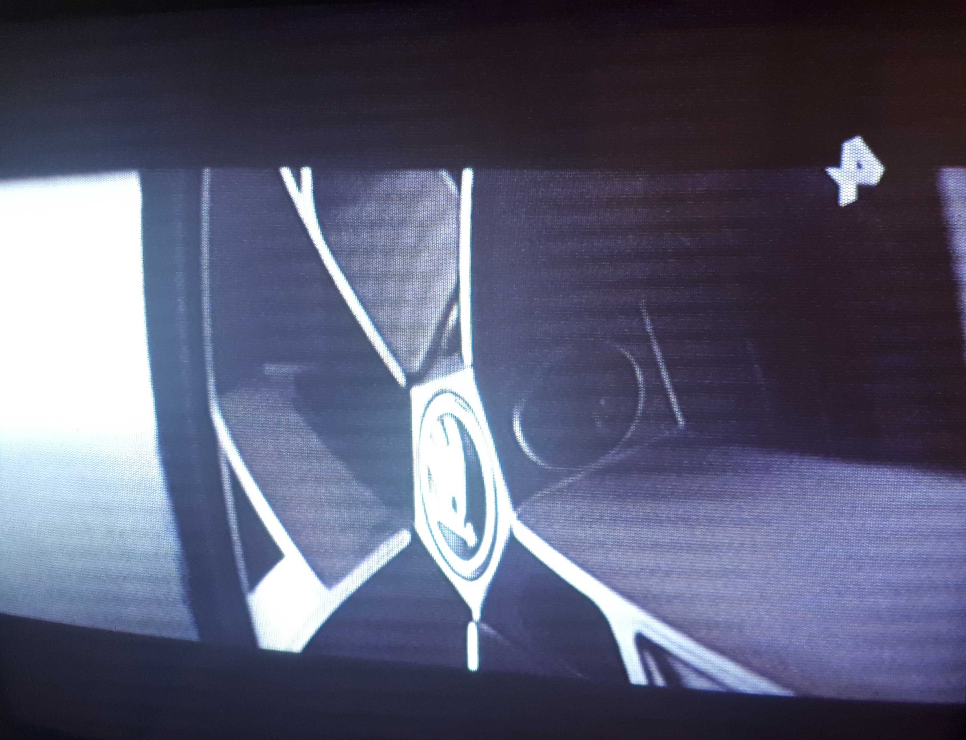

03.04.2019 в 20:42:01
Всем доброго времени суток, вопрос такой: отчего могут быть помехи в ТВ сигнале в виде нескольких столбцов, состоящих из бегающих полос в виде спиралей? Раньше не было а потом появились.

Borg, почему-то я предвидел именно этот ответ). У меня есть цифровое, причем двух видов, но один телевизор ЭЛТ и он даже не все частоты аналогового поддерживает (про возможность купить приставку знаю, речь не об этом). Хотелось бы узнать о природе таких помех, потому как есть подозрения, что их добавили намеренно, чтобы люди переходили на платное цифровое.

07.04.2019 в 20:06:25
Поиск источника помех очень сложная задача. У меня подобную помеху давал обычный вентилятор, который был включен в одну розетку с телевизором. Аналогично это могут быть зарядные устройства для мобильных и другие импульсные блоки питания. Можно попробовать включить в разрыв антенного кабеля перед телевизором гальваническую развязку. Иногда помогает..

Antisocium написал: Borg, почему-то я предвидел именно этот ответ). У меня есть цифровое, причем двух видов, но один телевизор ЭЛТ и он даже не все частоты аналогового поддерживает (про возможность купить приставку знаю, речь не об этом). Хотелось бы узнать о природе таких помех, потому как есть подозрения, что их добавили намеренно, чтобы люди переходили на платное цифровое.
помеха ваша синусоидальной формы как видно по фото значит скорее всего несущая какого-то передатчика
