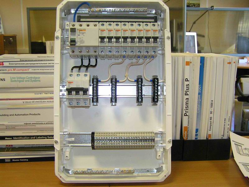

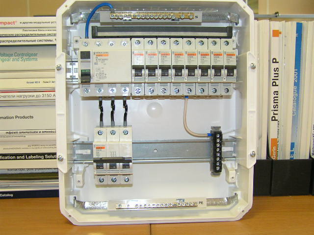

А вот подскажите, как лучше собрать такой минималистский щиток - 2 УЗО и 6-8 автоматов? 1) Если ввод кабелем 3х6, то как его подключить на два УЗО, чтобы не разрывать жилу? Сложить жилы L и N "петлей" (в виде буквы U), зачистить и ввести "петли" в первое УЗО, затем исходящий конец жилы зачистить и ввести во второе УЗО? 2) Теоретически, можно все запихнуть в щиток на 12 модулей в ряд, но вот кабели там подключать будет неудобно? Рекомендуете ли вы взять щиток на 2 DIN рейки по 12 модулей, как это сделал ЮРКА (см. фото ниже)? 3) Если взять щиток на 2х12 модулей, то как лучше расположить УЗО и соответствующие автоматы:
  • на каждой рейке УЗО + 4 автомата + шинки N и L, или
  • все модули на верхней рейке, шинки для коммутации N и L на нижней рейке? 4) На втором фото на нижней DIN-рейке какой-то непонятный блок - каково его назначение?

1) Вводной двухполюсный автоматический или неавтоматический выключатель не предусмотрен? Модели УЗО? 2) 2*9 не хватит? 3) Как удобнее. 4) Блок клеммников, вроде.

evgenygrig написал : Если ввод кабелем 3х6, то как его подключить на два УЗО, чтобы не разрывать жилу?
А вводного автомата у вас не будет, чтобы в случае необходимости обесточить всю сеть? И почему вы боитесь его разрывать? Обычную перемычку тем же проводом.
evgenygrig написал : Теоретически, можно все запихнуть в щиток на 12 модулей в ряд
Если теоретически у вас получается 12 модулей, то берите бокс на 18 или 24 - запас обязательно должен быть.
evgenygrig написал : Если взять щиток на 2х12 модулей, то как лучше расположить УЗО и соответствующие автоматы:
Если будут две рейки, то для удобства обслуживания лучше расположить по группе на рейку и использовать после УЗО не однополюсные автоматы, а 1Р+N.
evgenygrig написал : кабели там подключать будет неудобно?
Почему? Вы же не собираетесь там проводить ежедневные коммутации.
И почему обязательно "гребенки" использовать? ПВ-3 или ПВ-4, наконечники и недорогие опрессовочные клещи.
evgenygrig написал : На втором фото на нижней DIN-рейке какой-то непонятный блок - каково его назначение?
Обычный наборный блок клемм на DIN-рейку. Если места в щите много болше, чем надо, то все выходы автоматов можно вывести на эти клеммы и внешний монаж уже подключать к блоку, только дополнительные соединения для сети надежности не прибавляют. При использовании автоматов 1Р+N подключать линии непосредственно к автоматам даже много удобнее.

О, спасибо. Вводный 1Р+N автомат на 25А в 3-х метрах в этажном щитке. Еще один в квартире, полагаю, не нужен. Вариант 2х9 модулей, действительно, хорош. По поводу блока клемм так и думал - "доп. соединения надежности не прибавляют".
