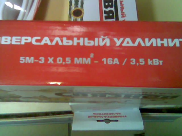

filvik написал : Тока опять не пойму на кой им автомат 16А если по ГОСТу у них ток мах 16А и нет устройст для данного типа коммутации выпускаемых производителем на ток более 16А.
Нашел вот удлиннитель на 16А. В магазине. Крупном.

Ну это уже даже не Китай, а какой то остров...;) Для сечения 0,5 максимальный ток 11А!

sergey_sav написал : Ну это уже даже не Китай, а какой то остров... Для сечения 0,5 максимальный ток 11А!
Ага, а если ещё воткнуть в него пару обогреватей, и побежать в магазин....
