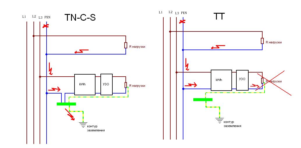

Вот хотел вынести на обсуждение вопрос. При исходных данных - частный дом и при нем качественно сделанный контур заземления (например с сопротивлением растеканию 4-6 Ом) Обсужая системы на этом форуме сделал вывод что самой безопасной считается система TN-S, далее по убыванию TN-C-S и ТТ, остальные не градуирую так как меня интересуют только эти.
Если я правильно понимаю, то в случае такой аварии как обрыв ноля (воздушка, упало дерево и оборвало нулевой провод) при TN-C-S фаза должна благополучно уйти в землю, а в схеме ТТ нагрузка окажется под напряжением 380В? А исходя из этого при TN-C-S не нужно даже городить огород с различными расцепителями, потенциал на линии PE не появиться при должном обслуживании контура. То есть очевидно что нужна TN-C-S, а ТТ уже опасна. Я правильно понимаю?
P.S. У меня идет ввод со столба, на изоляторы дома - два одножильных "монолита" 1х10мм.кв - алюминий (сечение определил на глаз - просто с этих изоляторов делал ввод уже к счетчику проводом медью на 10 квадратов, диаметр такой же), а с изоляторов к счетчику идет медь 2х10, можно ли мне делать TN-C-S? Или этот кусок алюминия 2х10 нужно поменять хотя бы на медь 2х10? Кстати, общался с электриком из ЖЕКа, тот сказал что вроде на стобах рабочий ноль заземлен, хотя вроде как он точно не знает, а сказал типа "ну конечно заземлен, так же положено"...

fox.msc написал : можно ли мне делать TN-C-S?
Если переделываете проводку - нужно.
fox.msc написал : Или этот кусок алюминия 2х10 нужно поменять хотя бы на медь 2х10?
Не обязательно.
fox.msc написал : общался с электриком из ЖЕКа, тот сказал что вроде на стобах рабочий ноль заземлен
Можете прогуляться вдоль столбов, начав со своего и посмотреть - должно быть повторное заземление PEN (пруток в земле и от него к нейтрали воздушки катанка).

LAV написал : Если переделываете проводку - нужно.
угу! уже все переделал. Теперь только несколько манипуляций в щитке и из ТТ получается TN-C-S :) Вопрос именно в том на сколько эта система лучше ТТ и подходят ли мои условия для TN-C-S?
LAV написал : Не обязательно.
? просто везде идет речь о том что TN-C-S можно делать при вводе не менее 16 квадратов по алюминию.... а у меня только 10.
LAV написал : Можете прогуляться вдоль столбов, начав со своего и посмотреть - должно быть повторное заземление PEN (пруток в земле и от него к нейтрали воздушки катанка).
Шин вроде не замечал, но электрик вроде сказал, что ноль заземлен не шиной вдоль стоба вниз, а просто в вверху столба, отбит кусок бетона и ноль "приварен" к арматуре столба... такое может быть?

fox.msc написал : отбит кусок бетона и ноль "приварен" к арматуре столба... такое может быть?
Вполне, если при изготовлении столба арматура внутри сварена и внизу торчит из бетона (при вкапывании столба создаёт естественный контур заземления) хотя эта конструкция не является видимой. Может ответит кто знает?

Повторное заземление PEN на вводе снизит напряжение на нем при обрыве на ВЛ, но не так существенно, как хотелось бы. Пример: на улице включено по 11кВт нагрузки на фазе. Это сопротивление нагрузки 4,4 Ом. Местное сопротивление в сумме с сопротивлением заземления нейтрали уже, пожалуй, дадут больше, чем сопротивление нагрузки.
Использование подземной части ж/б опор для повторного заземления PEN - обычная практика. Обнажение арматуры под землей не требуется.

fox.msc написал : Обсужая системы на этом форуме сделал вывод что самой безопасной считается система TN-S, далее по убыванию TN-C-S и ТТ
В каждой системе есть свои плюсы и минусы, в каждом конкретном случае нужно учитывать много факторов, чтоб выбрать более безопасную систему защитного заземления.
fox.msc написал : Если я правильно понимаю, то в случае такой аварии как обрыв ноля (воздушка, упало дерево и оборвало нулевой провод) при TN-C-S фаза должна благополучно уйти в землю, а в схеме ТТ нагрузка окажется под напряжением 380В?
При TN-C-S в розетках может быть или не быть перенапряжение, а потенциал перекоса фаз по любому появится на корпусах зануленых электроприборов. В ТТ в розетка будет то же самое что и в TN-C-S, но на корпусах будет 0 вольт.
fox.msc написал : угу! уже все переделал. Теперь только несколько манипуляций в щитке и из ТТ получается TN-C-S
А Вы знаете, что если нейтральный провод оборвется и перехлестнется с фазным, при 4 Ом на подстанции и у Вас, на корпусах электроприборов будет 110 вольт! А если сопротивление Вашего заземления больше чем 4 ома и если сопротивление подстанции менше 4 Ом то на корпусах электроприборов будет больше чем 110 вольт! Вы знаете сопротивление своего заземления? Так же при повторном заземлении на вводе сечение проводов и электрический контакт между нейтралью и заземлением должен выдержать силу тока всех потребителей подключенных к линии, к которой подключены Вы. В случае обрыва нейтрали на подстанции единственной нейтралью всех домов будет Ваша земля. Помимо того, что на корпусах появится потенциал перекоса фаз, при плохом выполнении соединении нейтрали с заземлением, в лучшем случае возможен локальный пожар.
fox.msc написал : просто в вверху столба, отбит кусок бетона и ноль "приварен" к арматуре столба... такое может быть?
Может, и если есть то очень хорошо, что есть.
Лично я за ТТ, для частных домов питаемых через ВЛ, если учесть все аварийные ситуации то ТТ безопасней. Единственное что нужно знать, в ТТ должно быть повторное заземление на столбе улицы, от которого сделано ответвление к дому и защита от импульсных перенапряжений для защиты дифзащиты, которая является основной защитой в ТТ.

Посититель написал : Лично я за ТТ, для частных домов питаемых через ВЛ, если учесть все аварийные ситуации то ТТ безопасней.
+1 Я уже писал, у меня заземление ТТ.

Посититель написал : А Вы знаете, что если нейтральный провод оборвется и перехлестнется с фазным, при 4 Ом на подстанции и у Вас, на корпусах электроприборов будет 110 вольт!
А знаете ли Вы, что при правильно выполненной TN напряжение между корпусами электроприборов и человеком, стоящем на полу, равно нулю при всех возможных катаклизмах на ВЛ?
Посититель написал : Так же при повторном заземлении на вводе сечение проводов и электрический контакт между нейтралью и заземлением должен выдержать силу тока всех потребителей подключенных к линии, к которой подключены Вы. В случае обрыва нейтрали на подстанции единственной нейтралью всех домов будет Ваша земля. Помимо того, что на корпусах появится потенциал перекоса фаз, при плохом выполнении соединении нейтрали с заземлением, в лучшем случае возможен локальный пожар.
А знаете ли Вы, что в самом худшем случае, при бесконечной нагрузке (с сопротивлением, равным нулю) ток через ЗУ составит 220/(4+4+0)=27,5А. Даже если ЗУ нейтрали и местное ЗУ выполнены гораздо фундаментальнее, все равно этот ток будет безопасен для проводников, соответствующих требованиям нормативов.
