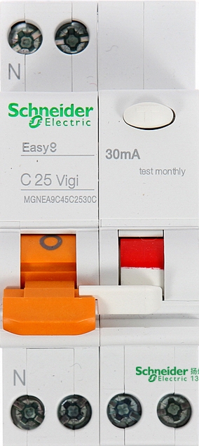

Как подключать диффы Easy9 Vigi типа:?????

DED@ПВО написал : Как подключать диффы Easy9 Vigi типа:
повторяю в 3-й раз для тупых: на вашей фотке не Schneider Electric, а китайская подделка Как её подключать - спросите у китайцев. Сравните, что поставляется в Россию:

Alexiy написал : Сравните, что поставляется в Россию:
В Россию поставляется и 1р+N одномодульный, а в каталоге его нет..... Подделки выглядят по другому
