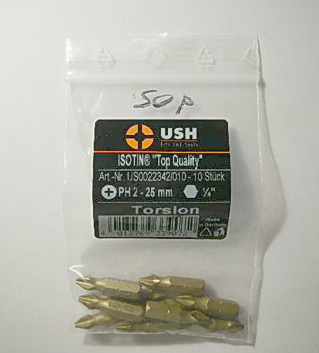

На снимке биты, которые я считаю не самыми плохими. Хорошо видна розничная цена (Москворецкий рынок). Почем их берет поставщик, думаю, понятно.
