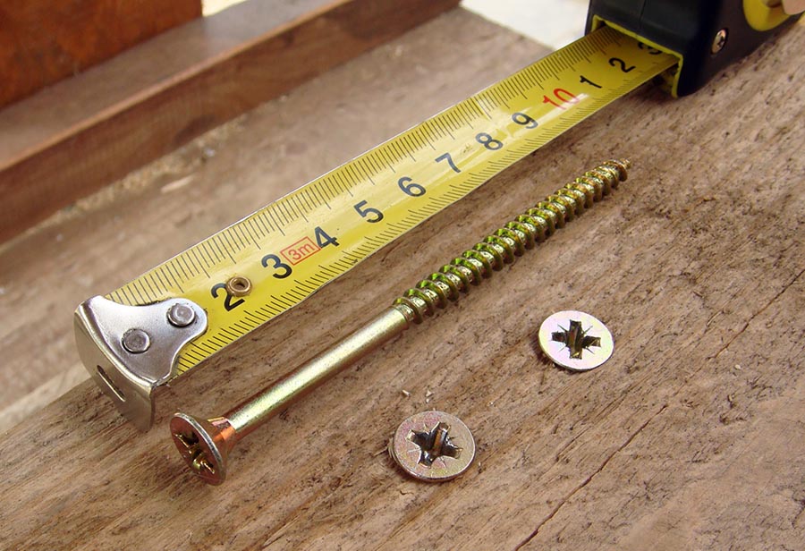

МОДЕЛЬ: Makita 6271 DWALE Почему Макита? В финале были GSR 12SD и 6271D (цена в месте покупки примерно одинакова - 4150 р). У Боша три аккума в комплекте и немного выше момент. Но Макита лучше легла в руку, что и определило выбор. ДАТА ПОКУПКИ: Май 2010г.
ДОСТОИНСТВА:
  1. Полное отсутствие биений сверла и люфтов выходного вала. Одномуфтовый патрон.
  2. Небольшие габариты и вес.
  3. Достаточный (для конкретных задач) крутящий момент. Ресурсных испытаний не проводил, но саморезы 6х100 утапливались (до срабатывания трещётки) почти заподлицо. (фото 1).

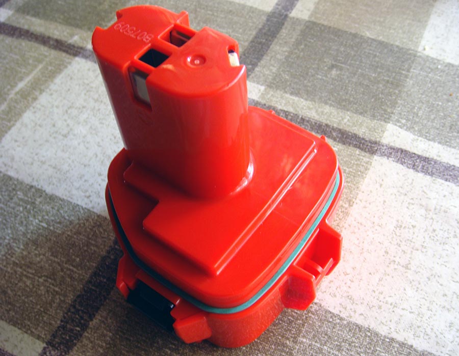

  8. Небольшое шатание аккумов в ручке. Ликвидировано с помощью канцелярской резинки макитовского цвета. (Фото 2). Знающие люди, просветите - зачем этот "клюв" в передней части аккума?

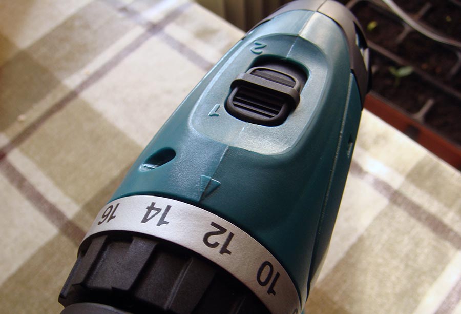

  9. Качество пластика. Можно придраться: несовпадение стыков, небольшие "утяжины" в местах внутренних приливов под винты и заглянцованность поверхности у разъёмов пресс-формы. (Фото 3). Через пару месяцев наверняка всё затрётся, но могли бы и поаккуратнее сделать. ЛИЧНОЕ ОЦЕНКА (и комментарий): Приобретался, главным образом, для дачных работ. Первые впечатления: функционал - твёрдые 5 баллов, общая: 5-. Пара недель владения: около 200 саморезов от 3 до 6 мм, и сотня отверстий в древесине, включая перовые 22 мм. Аккумулятор первый ещё, признаков падения заряда нет. Доведись покупать заново, выбрал бы опять Макиту (в этом ценовом диапазоне, ес-но).

Malevich написал : просветите - зачем этот "клюв" в передней части аккума?
К меня 6280-ый, так так в комплекте ремешок был (лямка). Просовываешь один конец в клювик на АКБ, другой в клювик на самом шурике. Короче при работе на высоте одеваешь эту лямку, вешаешь на шею, чтоб не упал.
