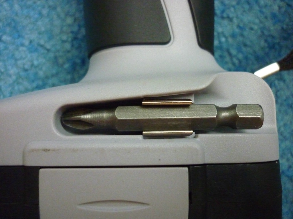

МОДЕЛЬ: Интерскол ДА-10/12 ЭР ВРЕМЯ ПОКУПКИ: 1 августа, этого года. ДОСТОИНСТВА: Нормальный шуруповерт, удобный в руке, прорезиненные вставки на аккумах, батарея 2 Ач, судя по описанию, момент больше, чем у ИС ДА-18 ЭР, на предидущие модели читал были нарекания про пластмассовые битодержатели, которые быстро отламываются, на моем шурике они металлические. Так же можно сказать, что на батарее шур стоит более-менее уверенно. Есть подсветка, которая светит прям туда, куда надо(проверял в темноте), есть индикатор заряда, но он какой то невнятный, помоему одинаково горит, что при полностью заряженной батарее, что при почти разряженной(вторую еще не заряжал, с ней и сравниваю). Скорости нормально переключаются, есть авто-лок, что тоже не плохо. Когда заряжал батарею, она была холодная, так и не нагрелась, зарядка нагрелась, зарядилась за час, еще есть шнурок на руку. НЕДОСТАТКИ:Пока не выявил, много не работал, считай новый лежит. ОБРАЩЕНИЯ В СЕРВИС: Пока не было, да и не хотелось бы, что бы это произошло. ЛИЧНАЯ ОЦЕНКА (и комментарий): Подарили на день рождения, сам бы может не купил, все к Маките 6271 присматривался. Но тем не менее, подарок понравился, собран аккуратно, прорезиненная ручка, приятен в руке. Для дома и дачи, мне его за глаза, ценник 2800 вполне не дорого.
P.S. Просьба добавить эту модель в голосовалку.
