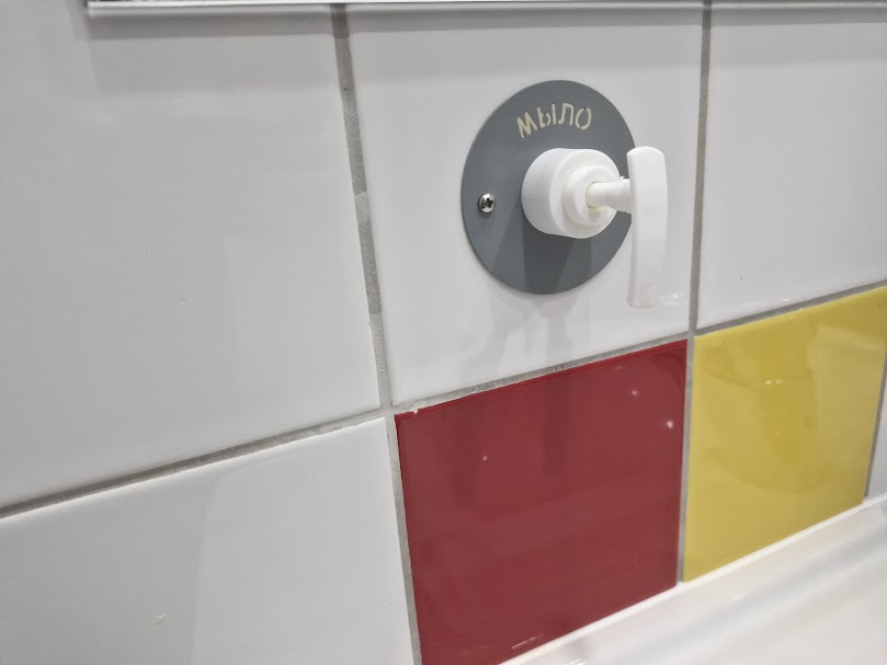

Затирал остатками из того же пакета затирки "Ultracolor" через 5 лет. Сама старая затирка держится очень крепко, выковыривалась с трудом. Однако оттенок новая порция всё же поменяла - стала более светлой: image20251129_185509Выцвел краситель с годами, как я понимаю.

Вадим М написал 04.12.2025 в 01:22
Выцвел краситель с годами, как я понимаю......
Минеральный краситель выцвел?? Скорее всего цемент после схватывания будет менять цвет - сначало быстро, со временем меньше пока не устаканится. Я с таким сталкавалась - 2-4 месяца выравнивается, может и пол-года. Небыстро.

04.12.2025 в 14:40:22
MADONNA написал 04.12.2025 в 14:34
Откуда я знаю, какой там краситель? Минеральный не может менять цвет?
Возможно. Но я думал, что со временем цемент светлеет, а не темнеет. Со свежей затиркой такого не происходило. В принципе ничего страшного, я больше хотел показать, что "Mapei Ultracolor" - вполне добротная прочная затирка. А сохранять свои свойства после истечения срока годности она вовсе не обязана.

04.12.2025 в 14:46:31
Вадим М написал 04.12.2025 в 14:40
Минеральный не может менять цвет? .....
В целом - нет. Посмотри работы художников - картины, фрески. Столетиями практически не меняются.
