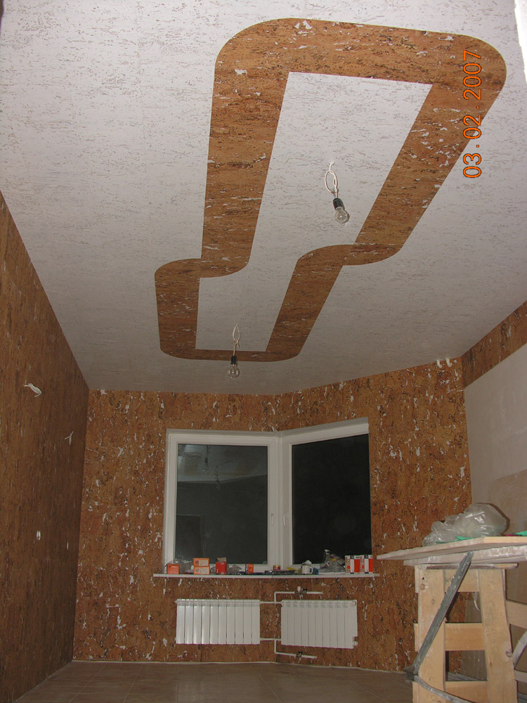

Здравствуйте!
Есть идея сделать на кухне и в ванной потолок из пробки, например такой: http://www.wicanders.ru/docs.php?aid=25. Подскажите, есть ли какие-то минусы у такого решения? Может, кто-то себе делал - пожалуйста поделитесь опытом.

См.фотки. Пробка именно ВикАндерс, с восковым покрытием. Не советуют пробку с масляным покрытием - хрупкая она :( К любой пробке нужен спец клей, рекомендованый именно ВикАндерс (у меня был в круглых банках, бывает в прямоугольных). Стены и потолок были идеально выровнены, зашпаклеваны (PUFAS) загрунтованы грунтовкой глубокого проникновения. Стыки между листами пробки под косым углом всё равно видны: это неизбежно. Хотя при рассмотрении в упор там нет зазоров и по 0.2мм. Пробковые листы перед поклейкой толжны быть тщательно просушены: раскладывал на полу, где можно включал подогрев пола, сушил 3 дня. Сначала все листы КАЛИБРУЮТСЯ: отрезается кромка 0.5-2мм, чтобы край был идеально ровный. После поклейки стыки прокатываются валиком. Клеил не сам, а парень, рекомендованый фирмой, где пробку продают. Делает исключительно аккуратно... У меня остался его тлф.3413448 - Михаил. Он обслуживает несколько пробковых фирм в Питере, у него образцы пробки есть. При подборе рисунка пробки смотрите, чтобы его крупность соответствовала площади поклейки, иначе будет в глазах рябить. Не злоупотребляйте сложными рисунками, хотя вырежут всё что угодно. Удачи.

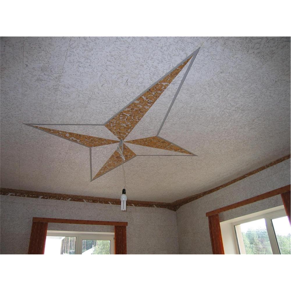

В тему - вот такой дизайн вчера сфоткал; пробка тоже Викандерс.

Это дело вкуса. Мне не понравились другие - более мелкие и ажурные рисунки, которые предлагали: т.к. рисунок самой пробки крупный. Насчет "Давить"... Любой рисунок на потолке (в том числе Роза ветров) может давить, но... представьте себе потолок из белой пробки (без рисунка то есть) на площади 21 м2. Я когда попробовал - мрак: напоминает просто необработанную штукатурку с разводами, а не пробку...

Да соглашусь, что на такой площади подобрать рисунок трудно, белая пробка тоже как то не очень, возможно, стоило отойти от "традиционно" белого фона потолка. ИМХО: пробковый пол -это еще куда ни шло, а пробковый потолок - это перебор. Хотя, конечно, зависит от того, какую цель Вы ставите. Сложно судить по фотографии о дизайне помещения в целом.
ЗЫ: Главное, чтобы Вам нравилось, все остальное мелочи, в конце концов, это Вам жить с мемориальной ленточкой на потолке;)
