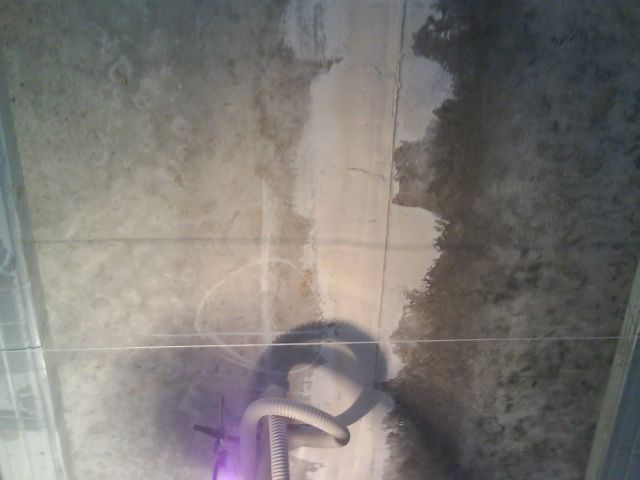

08.08.2007 в 20:08:06
Одна из плит на потолке покрывается темными пятнами когда закрываю все окна в квартире (например когда стяжку сушил). Остальные нет. Вот не знаю, толи плита такая влажная - не просохнет никак (дому около года), толи это уже плесень.
Стремно закрывать так подвесным потолком. Присоветуйте что делать? Обработать всю плиту химией какой? Что сейчас можно прикупить в Москве (рынок, Мерлен, Оби)?

Сообщений: 139637
13.08.2007 в 19:10:04
MSV написал : Одна из плит на потолке покрывается темными пятнами когда закрываю все окна в квартире
Сверху чердак, или квартира? Плита перекрытия выходит на стену дома? Покрывается вся?
14.08.2007 в 12:27:53
BV написал : Сверху чердак, или квартира?
квартира, там все ОК.
BV написал : Плита перекрытия выходит на стену дома?
Да. Но соседние плиты тоже да.
BV написал : Покрывается вся?
Нет. Ближе к оси разнокалиберными пятнами. Их две таких на самом деле, в разных комнатах. И плиты изначально более темного цвета похожего на сырость.
В общем чтобы не рисковать (плесень или влага)- посоветуйте какой химией обработать (из того что покупаемо на рынке или в мерлене), а то нужно потолок обшивать. :(

Сообщений: 139637
14.08.2007 в 12:35:18
2MSV Может со стены в каналы влага затекает? Или промерзает из-за сквозняка?
14.08.2007 в 19:00:39
Слева светлая плита, справа темная. И это не тень, освещение одинаковое. Вот на темной когда влажно образуются черные пятна. Сейчас сухо и жарко - пятен нет.
Кто скажет - может ли грибок появляться и исчезать за 2 дня? Если нет - это банальный конденсат, наверно. Вопрос почему имеено на двух плитах.
