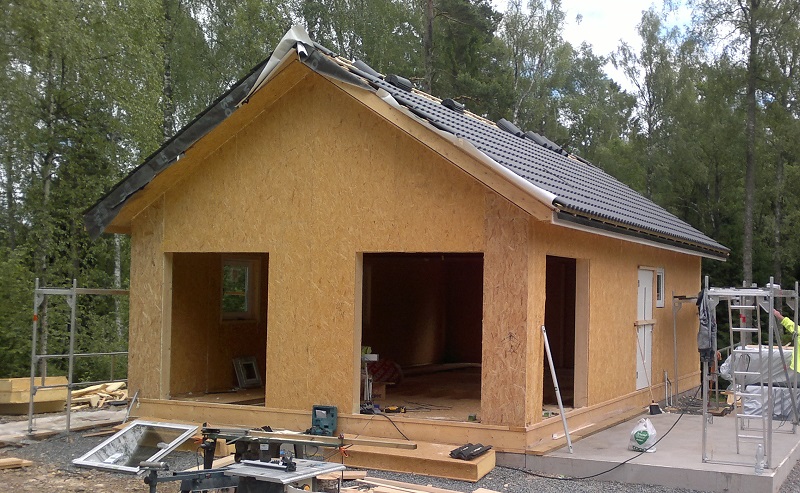

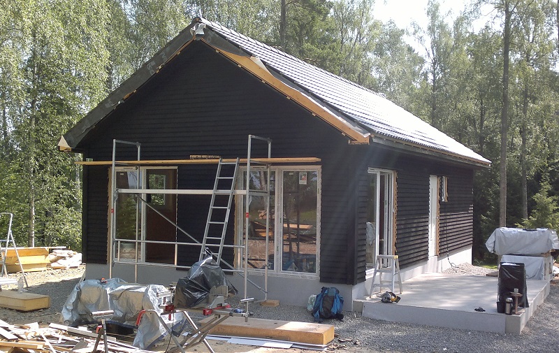

Накатал целую статью, а при выкладывании комп подвис, страница перезагрузилась и- вуаля! Полчаса работы- коту под хвост! :mad: :mad: :mad: Короче, СИП- очень классная технология со своими плюсами и минусами. Если строить по уму и по технологии то не вижу никаких причин дому не простоять сто лет. Кому интересно- задавайте вопросы, отвечу. Вот этот дачный дом из СИП-панелей я монтировал в статусе бригадира.
Окна дома смотрят вот сюда:

И да и нет. Дело в том, что СИП- лишь материал. Как и с любым прочим материалом, с СИП-ом будет толк если подходить к делу грамотно и профессионально. Тогда из него можно строить хоть 9-тиэтажки (конечно на несущем каркасе). Уж полноченный двухэтажный частный дом из СИП-панелей выйдет просто отличный, если строить по уму. "Моя" дача предназначена для круглогодичного проживания и в зимние морозы будет отапливаться электрическим котлом- при минус 20 за бортом должно хватать пяти киловатт потребляемой из розетки мощности.

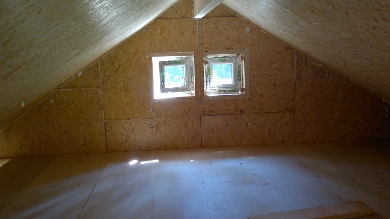

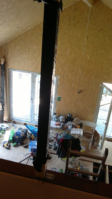

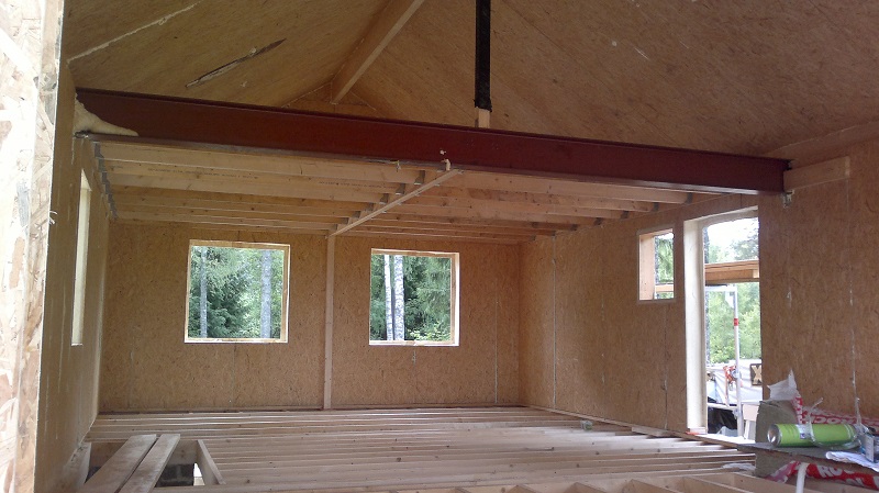

Костя G написал : Кому интересно- задавайте вопросы, отвечу.
что то я не понял про страпильную систему... и что за двутавр посреди

AndryV написал : и что за двутавр посреди
Конструкция такая: несущие стены, на них самонесущие сип-панели крыши усиленные стропильными брусьями (брусья заложены мажду панелями и являются заодно скрепляющей деталью. Крыша двухскатная, мансардного типа, без чердака. Конёк опирается на коньковый несущий брус ) клееный брус). Длина балки 10 метров, так что она в середине опирается на вертикальный столб (клееное дерево) который стоит на горизонтальном двутавре, который в свою очередь лежит на двух столбах, зашитых в стены. С одной стороны от двутавра построен горизонтальный уроень, такой полумансардный недочердак, куда ведёт лесенка- это спальный альков. Стены нет, лишь перила и лeстница. Вторая часть помещения представляет собой гостинную с высоченным в холке потолком. Там ещё подвал имеется с высотой потолков 3 метра. Подвал тоже утеплён как надо (керамзитобетон 250мм+пенопласт 100мм, пол на пенопластовой подушkе боле 200 мм). Надеюсь, я внятно описал.
