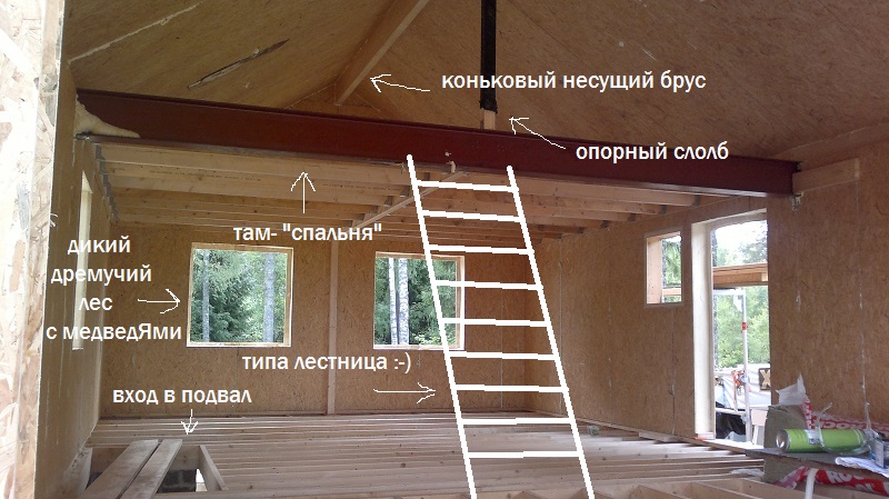

Костя G написал : Надеюсь, я внятно описал.
Я тут нацарапал на салфетке...

Костя G написал : Конёк опирается на коньковый несущий брус ) клееный брус). Длина балки 10 метров, так что она в середине опирается на вертикальный столб (клееное дерево) который стоит на горизонтальном двутавре, который в свою очередь лежит на двух столбах, зашитых в стены
теперь все стало на свои места...

Костя G написал : на горизонтальном двутавре, который в свою очередь лежит на двух столбах, зашитых в стены.
Он у вас по примыканиям запенен вроде? Не рисковано?

AndyMirror написал : Он у вас по примыканиям запенен вроде? Не рисковано
Края стальной балки опираются на столбы из клееного дерева, которые в стене скрыты. А щели-дыры запенены. А в чём может быть риск?

Костя G написал : А в чём может быть риск?
Пена хорошо впитывает влагу, сырость, коррозия.
