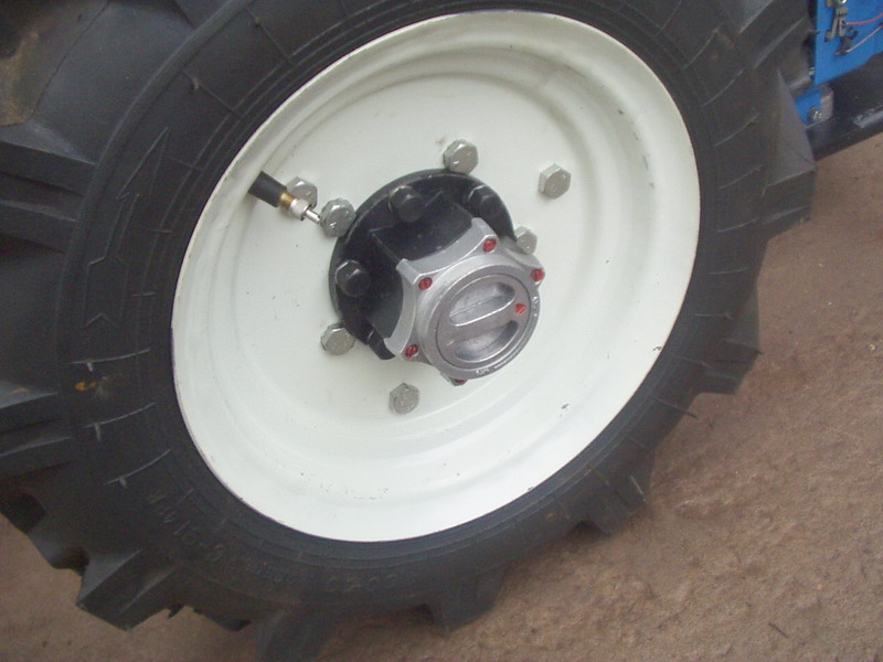

2ovn83
Насколько я знаю, выпуск Н-С был прекращен из-за почвофрез, которые поставлялись из Грузии и по известным причинам поставки прекратились. Посмотрел паспорт, точно, АО "Трактор" г. Кутаиси пр. Млолдежи 19. Уазовские хабы... Вы меня озадачили :). Стоят на передних ступицах уазиков для отсоединения колес от осей для для уменьшения механических потерь (экономия топлива) в режиме 4х2. Каталажный номер не знаю, но они есть в любом магазине, торгующим запчастями для уазиков. Покопавшись в компе нашел фото с хабом покрупнее. В общем, зайдите в магазин, попросите посмотреть хаб (муфту), попереключайте и Вы все поймете. Вот только ступицы надо делать самому или заказать. Вам еще понадобятся старые уазовские передние полуоси, с которых надо отрезать части валов со шлицами, которые понадобятся для ступиц.

Дмитрий Т написал : Вам еще понадобятся старые уазовские передние полуоси, с которых надо отрезать части валов со шлицами, которые понадобятся для ступиц.
на НМБ-1 такая идея не пройдет , там колеса ставятся на шестигранник и стягиваются длинной шпилькой через редуктор . причем все вместе, оба колеса у итальянского оригинала для разворотов была другая конструкция
но как шпилька в этом случае крепилась я не понял. колесо при провороте должно гайку откручивать

alex_k написал : на НМБ-1 такая идея не пройдет , там колеса ставятся на шестигранник и стягиваются длинной шпилькой через редуктор . причем все вместе, оба колеса
Можно поставить ХАБ только на одно колесо, на правое, это, в какой-то мере, решает вопрос разворота на грунтозацепах. Как Вы считаете? У Вас опыта побольше.

2ALEX-56 Не заморачивайся этими разворотами, тем более эти ХАБЫ надо на каждом развороте руками отвинчивать. Нева, хотя и имеет разблокировку колес, вполне разворачивается и так - приподнимаешь рычаги и прыжок вокруг оси. Сосредоточся на узком ходу. Это главное для прополки картохи между рядами бритвами и окучивания. Уважаемый Дмитрий из-за этих хабов не имеет узкого хода, окучивает и пропалывает вручную, а это больше половины трудозатрат по выращиванию карт. Нева на резиновом ходу лучше управляется, чем на грунтозацепах. Може и НМБ? Обязательны грузы, кг 50 для пахоты, выкапывания. Подумай на этим. Удачи.

ALEX-56 написал : Можно поставить ХАБ только на одно колесо, на правое, это, в какой-то мере, решает вопрос разворота на грунтозацепах.
я разворачиваюсь в основном задним ходом просто чуть наклоняя мотоблок
этого впоне хватает.

На счёт разблокировки колёс с УАЗовскими хабами, считаю, что ходить и переключать их в ручную не удобно, если бы на руле... И денег на это жалко, лучше их на навесное потратить.
