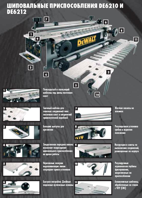

По мне он пусть весит сколько угодно, все равно возить в машине. Где б купить приблуду для нарезания шипов? Понятия даже не имею что это такое, как выглядит и что для этого нужно..Толи это просто прибор, толинасадка на что-то
Не в курсе?

Очень даже в курсе :) Вот ссылки по теме http://woodtools.nov.ru/subjects/Dovetail/Dovetail.htm (если не откроется, зеркало http://mirror.woodtools.nov.ru/subjects/Dovetail/Dovetail.htm ) Самая дешевая шипорезка вроде бы от Wolfcraft (порядка 3 тыр), типовые от брендов (а-ля DeWalt) стоят в районе $300, но есть и еще лучше, скажем, как здесь http://leighjigs.com

Сан-Саныч написал : Понятия даже не имею что это такое, как выглядит и что для этого нужно..Толи это просто прибор, толинасадка на что-то
Прибор для шипов называется DW620 (или 621). Других нету. Тока к нему еще гребенку надо будет найти.

Сан-Саныч написал : Вы скажите лучше, раз Вы представляете Девольт (судя по нику), где купить пилу с чемоданом, в версии К?
Поищите здесь
T283TA написал : Прибор для шипов называется DW620 (или 621). Других нету. Тока к нему еще гребенку надо будет найти.
Это фрезер
Шиповальные приспособления: DE6210 и DE6212

to T283TA
Хм... Ответ был Сан Санычу, так что никаких "многих". 620 или 621 без вариантов.
Стоп. Про что речь идет? 620 и 621 - это фрезеры, я так понимаю? http://dewalt.ru/powertools/productdetails/catno/DW620/ http://dewalt.ru/powertools/productdetails/catno/DW621/ Чем они так уникальны? У DeWalt только в европейской линейке с десяток фрезеров, а ведь есть еще американская. К шипорезке DeWalt подходят? Так к ней почти все фрезера DeWalt подходят, о чем написано в инструкции. А если шипорезка другого производителя, скажем Bosch, Virutex или Festool?

19.09.2007 в 22:34:09
IS написал : Чем они так уникальны? А если шипорезка другого производителя, скажем Bosch, Virutex или Festool?
Вы все правильно понимаете. Чтобы нарезать шипы нужен фрезер (и шипорезка, которая потребуется несколько позже). 620 и 621 это фрезеры. Рискну предположить - самые ходовые. А уникальны они тем, что Сан Саныч всяких там фестулов с вирутексами не признает. Поэтому правильный ответ: 620 или 621.

20.09.2007 в 11:39:05
T283TA написал : Вы все правильно понимаете. Чтобы нарезать шипы нужен фрезер (и шипорезка, которая потребуется несколько позже). 620 и 621 это фрезеры. Рискну предположить - самые ходовые. А уникальны они тем, что Сан Саныч всяких там фестулов с вирутексами не признает. Поэтому правильный ответ: 620 или 621.
То есть для нарезки шипов нужен фрезер (по любому) и какой то шаблон, который и есть приблуда для нарезания шипов? Я когда в школе учился, видел станок, на нем многолезвийная фреза, она разом нарезала штук 20 шипов. Тут же для домашнего использования как я понимаю, надо иметь фрезер и шаблон специальный?
