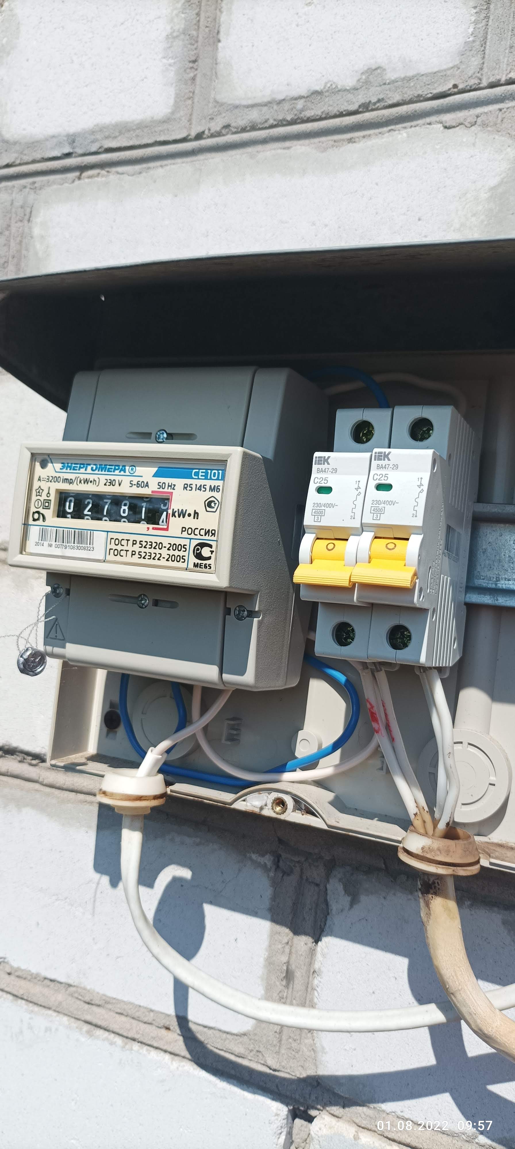

Частный дом. Проводка на чердаке. Щит учёта на опоре возле дома. От опоры до дома СИП.и соединяется с ВВГ на чердаке. Буду коробки переделывать. И заземление надо сделать обязательно.

СИП.и соединяется с ВВГ на чердаке. Буду коробки переделывать николай 1978, Там обязана быть медь и в стальных трубах и коробках . СИП только до фасада.

николай 1978 написал: заземление надо сделать обязательно.
умеете? или точно знаете как и что? :popcorn

попалось на объекте:
в центре ноль

ZooZoo написал: в центре ноль
Если бы там была "земля", то показания мультиметра ничем не отличались бы :-)

Dron/9K написал: в центре ноль
это да но земля в этажном щите не подключена была

Россети. Московская область, Озёрский район. Или я придираюсь?
