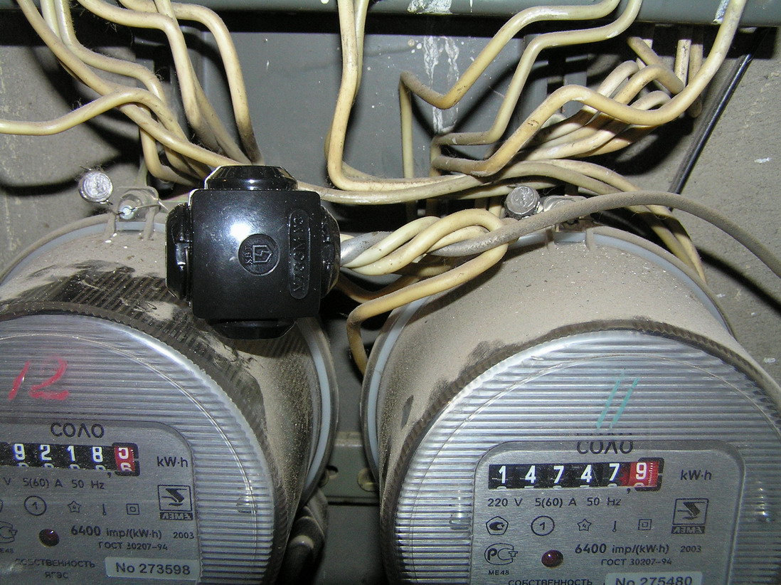

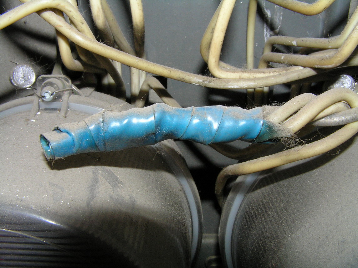

Чой-то во флуд? Вот, сегодня, новоселы попросили посмотреть щит на предмет возможных засад. Щит - так себе, но главное - три квартиры и все три на разных фазах, а нули от всех квартир собраны в большую скрутку:
Полечил, поставил орешек:

Наверное немного не в тему. Был вызов на отгорание ввода на столбе. Уговорил заменить на СИП, ну и полез в щиток (если это можно так назвать). Если приглядеться, то можно заметить, что от АП50 от нижних клемм отходит по два провода: один на счетчик(после которого идет проводка в гараж), а второй на весь дом. Естественно и АП50 и счетчик были опломбированы. И так 16 лет.
