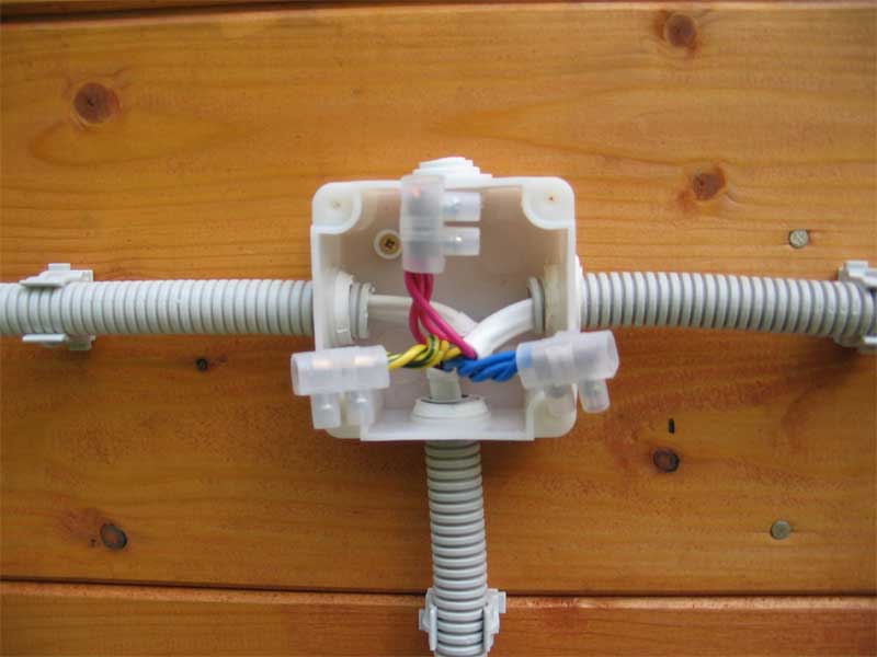

13.06.2012 в 21:57:28
Нашёл сайт "профессионалов" - ведь в доменном имени есть profisional ! Пишут "Коммутацию проводов можно осуществлять на клеммных колодках, хотя допускается и скрутка (рис. 19)." Речь идёт о распаечных коробках. А вот их иллюстрация
Там вообще какой-то сомнительный рерайт старых текстов "от одного предохранителя питать, скажем, электрические розетки и аварийное освещение"
А насколько подробные инструкции типа "убей себя с помощью самопальной проводки" бывают на сайтах. Даже указывают что замазывать штробы нужно конкретно Ротбандом. Не дай бог не алебастром, волма-слоем, Бау-Путц гипсом ни-ни. Ротбанд и точка. Но где штробы: "проводку лучше всего зашивать в стену или потолок. Продалбливаете линию той же болгаркой и перфоратором на 2-3 сантиметра в глубину" Штроба в потолке? "Если у вас в доме есть заземление, то проводов должно быть три, если нет, то достаточно и двух." А как же модернизация электропроводки, как же задел под модернизацию стояка? " Ищите самый короткий и оптимальный путь между выключателями и розетками." Кратчайший путь - прямая. Но розетки как бы на линии розеточной, а выключатели как бы на линии освещения должны быть. И никаких диагоналей не должно быть - всё параллельно архитектурным линиям должно быть.
