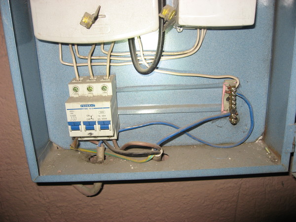

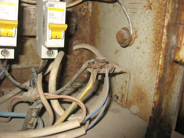

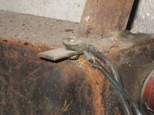

Metall написал : вы видите нарушения на этих фото?
А Вы не видите ? А чем тогда, в ТОТ раз, была вызвана Ваша реакция ? Или через неделю уже не помним, что писали ? ;)

TiMg33 написал : А Вы не видите ? А чем тогда, в ТОТ раз, была вызвана Ваша реакция ? Или через неделю уже не помним, что писали ?
да вы прям бетонная стена ... вы прямо ответьте "да" , или "нет" . Если "да" - то ссылку на документик в чем нарушение .
TiMg33 написал : А чем тогда, в ТОТ раз, была вызвана Ваша реакция ?
конкретней , "тот" раз это какой ? , и какая реакция ?

Metall написал : а на вопрос вы так и не ответили , что здесь делают эти 3 фото ?
я тут тоже лже ничего такого не увидел. Первое и третье фото, думаю тут вообще все по фен шую, второе не до конца понимаю, но думаю сыграли роль стесненная комната.
