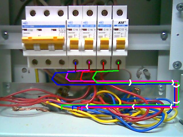

Smily написал : Предлагаю создать тему с "шедеврами" современных (не 20-ти летиней давности) электромонтажных работ. Дабы люди решившие обратится к услугам "специалиста" подешевле - хорошенько задумались.
Знакомые купили квартиру. Электрику "от строителей", включая щиток - решили оставить, и к ней "добавить" розетки и освещение. Пригласили "специалиста", по рекомендации знакомых, человек 20 лет занимается квартиронй электрикой. Я к ним заехал в процессе поклейки обоев. Были открыти 2 розетки, и ещё не заштукатуренна 1 коробка.
А что не правильного в предпоследней фотке (где показаны внутренности щитка)?

helper2008 написал : А что не правильного в предпоследней фотке (где показаны внутренности щитка)?
Беглый осмотр выявил:
  1. В верхние клеммы АВ С25 зажаты одновременно провода разного сечения.
  2. К пачке АВ С16 похоже тоже.
  3. Отсутствует главный АВ.
  4. Шинка рабочих нулей (судя по цвету проводов) не изолирована от корпуса щитка.
  5. Три фазных провода синеко цвета никак не промаркированы.
  6. К шинке подключены неоконцованные многопроволочные жилы.
  7. Куда и по какому праву подключены ж/з провода - загадка.

Kamikaze написал :
  1. Три фазных провода синеко цвета никак не промаркированы.
А зачем их маркировать и как?
Kamikaze написал :
  1. К шинке подключены неоконцованные многопроволочные жилы.
То есть напрямую туда провода нельзя заводить? А если жила монолитная?
Kamikaze написал : Куда и по какому праву подключены ж/з провода - загадка.
Может это и не земля вовсе ...
Кстати, вот фотка http://www.mastercity.ru/vforum/attachment.php?attachmentid=24893&d=1189001358 Я тоже хочу провода с запасом оставлять. Куда по правилам этот запас засовывать?

helper2008 написал : А зачем их маркировать и как?
Чтобы при ремонте, переборке щитка не перепутать, и не подать на ноль вместо синего ноля синюю фазу (сделав 380 в розетках). Маркируется элементарно - колечками цветной изоленты, фазы А, В, С - желтая, зеленая, красная, "земля" - полосатой желто-зеленой изолентой.
helper2008 написал : То есть напрямую туда провода нельзя заводить? А если жила монолитная?
Многопроволочные - неправильно, нужно опрессовывать втулочным наконечником. Моножилу - можно, без проблем.
helper2008 написал : Может это и не земля вовсе ...
Тогда они тем более лопухи.
