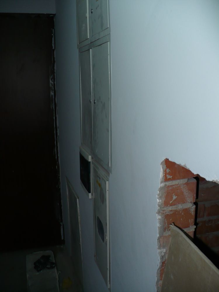

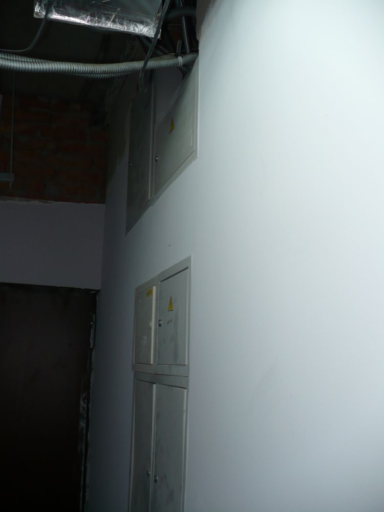

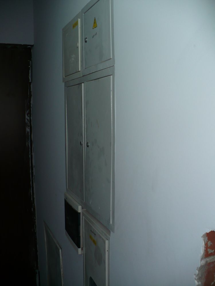

Офисный центр. Крутой. В "закутке" расположены щитки, что-это - я не знаю, скорее всего - подобие этажной щтитовой, т.к автоматики вводные там по 80-125 А. Обратите внимание как располженны щитки :) А какое разнообразие... К сожалению коридорчик настолько узкий, что нормальное фото сделать невозможно. Щитки под потолком - это, насколько я понял, переход с АЛ 70 кв, на медь 25 кв. Там клемная колодочка.
