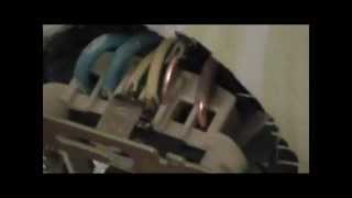

Flier написал : Клемник такой конечно ужас,но ужасом он становится когда начинает грется.Теперь вопрос,если уж начал греться то разве из термореактивного материала клемник перестаёт быть ужасом? Таким образом главная бяка не в том что клемник полиэтиленовый а в том что либо его пережали либо неправильно выбраны устройства защиты,и сеть просто перегружена.
Эти клеммники сами по себе :mad: лютый кошмар и использование по умолчанию говорит об исполнителе, если конечно делается не временно, с оперативной заменой на более качественное соединение. Совсем зеленым стундентам еще дозволительно, до объяснения причин и следствия, но остальным - извиняйте. Мне конечно стыдно за то гейпроно что навертел в питерских БИРП (блок резервного питания - там стоит герметичная АКБ на 7-9 A/h в количестве 2 шт и выпрямитель - выдает 12 вольт постоянки - для приборов телеметрии и пожтехники), просто затягиваешь 1,5 mm^2, ЩЁЛК! Или внутренняя трубочка лопается или винтик. Приехали. Достаем из чемоданчика WAGO - с моножилы на многожил, выводим проводок под клемму и так ставим. :o Выглядело ужасно, но зато надежно. Тянул аккуратно, хватит на изделиях болты рвать и факультативно гвозди пальцами гнуть.

Flier написал : Эти клемки испытаны и имеют все возможные сертификаты. Другое дело что доверия не вызывают просто потому что такие они есть как есть Лично я предпочитаю другие способы,но это личное мнение, к качеству самих клемок отношения не имеет
Для компьютерных сетей, освещения и всего чего что не более 10 -16 А, с пиковыми кратковременными токами до 20А; я бы так сформулировал их использование. А то слышал от одного хорошего человека про энтузиастов на одном предприятии, которые 2.5mm^2 грузили на всю катушку, в итоге - до 20 А Wago - ist Gut!, даешь, чуть больше, кратковременно - Kaput. Поэтому они вернулись на старые рельсы - скрутка, пайка, гильзами.
