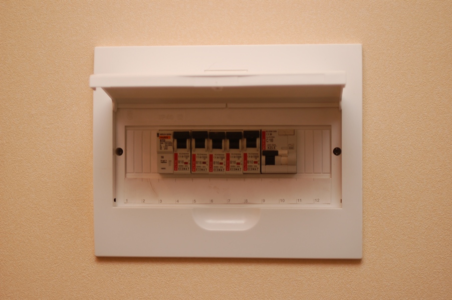

rHOM написал : через неделю с Аско вот такая беда случилась....
такая бяда и с АВВ случиться может, а виной тому хилость и тупость того кто подключал. кстати АсКо это наш аналог ИЭК

rHOM
rHOM
Регистрация: 22.12.2008
Харьков
Сообщений: 781
09.01.2009 в 13:57:14
Так этот не отключился,стало попахивать, ящик открыли, а там такая картина. Жаль что я не сфоткал его после вскрытия, оплавленный весь был, и отключатся даже не думал.

rHOM написал : Так этот не отключился,стало попахивать, ящик открыли, а там такая картина.
а чё ему отключаться если клемма не дотянута была

alexposter написал : Уважаемые земляки аматор1, Smily, Kamikaze, что можете сказать о НВА ELTIS (www.eltis.com.ua)??) Говорят китай, но бывшая дочерняя фирма от словенского ETI. Сделаны крепенько, мне даже показывали демо-автомат, прозрачный. Имхо, ничем не хуже брендов по качеству исполнения. Ставил и себе, и знакомым. Браков не было. Испытаний только вот не проводил - нечем. Что скажете?
Так вот через месяц дифавтомат повезли менять, при нажатии кнопки тест пересал отключатся, 2 автомата как-то странно стали вкл/выкл, зажимы автоматов плохо держат провод.
