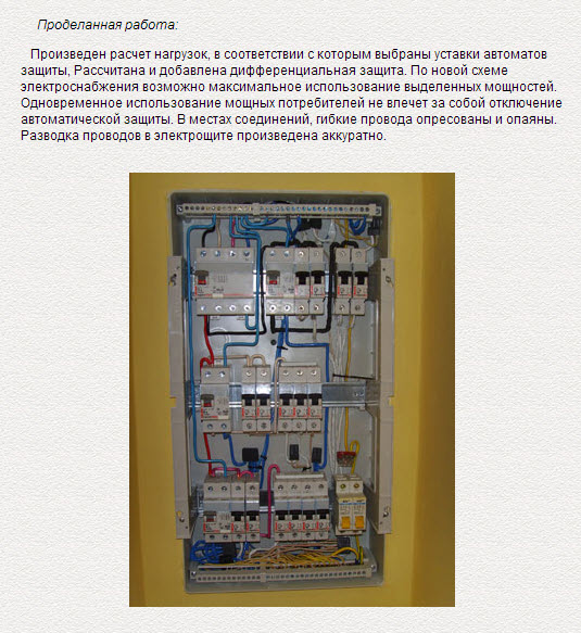

C одного сайта - перемонтаж щитов:

333vs333 написал : C одного сайта - перемонтаж щитов:
Сечение не понятно какое в разводке по щиту, разобраться можно, Ваги воткнуты по делу. Сам так примерно делаю, если нет под рукой всего необходимого, а люди просят сделать что нибудь. Фоткать такое бы не стал.

ДоброДел написал : Фоткать такое бы не стал.
Вот, именно поэтому и обратил внимание остальных :) Временно на такие WAGO еще можно посадить, но чтобы на постоянно,.. я бы не стал. Для такого есть более надежные соединения, как опрессовка или проходные клеммы на DIN-рейку.
не обоснованно. люди не потерянные для нормальной работы. в этой теме зря про низ. да, можно было лучше сделать, но опустили так зазря. будьте талерантнее

greg111 написал : но опустили так зазря
Что за оценка "по понятиям" ? Даже и в мыслях не было.
Кстати, пропаянный ПВС (точнее "опрессованный и опаянный" ) в WAGO - тоже нормально? Да и для серьезной организации, каковой они себя выставляют, такое только в незачет.

greg111, [SUB]вы уже на тролля смахиваете своими замечаниями: то вам что-то приелось, то и так сойдет...[/SUB]
Для меня опрессовка и пайка вещи несовместимые - либо одно, либо другое. Да и не место пайке в щите.

333vs333 написал : Для меня опрессовка и пайка вещи несовместимые - либо одно, либо другое. Да и не место пайке в щите.
Знакомого,заказчик в р/к заставил пропаяные скрутки еще и опрессовать:(.

дружба написал : заставил пропаяные скрутки еще и опрессовать
идиот! :D
ДоброДел написал : Ваги воткнуты по делу.
а в тексте написано про пайку и опрессовку... как это всё может одновременно уживаться?
и ещё интересно - как они там диффзащиту рассчитывали. Я не знаю, как её рассчитывать, а они знают!!!
