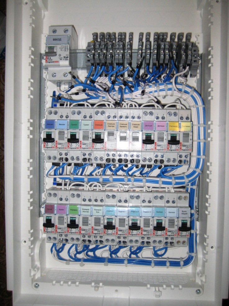

avmal
avmal
Регистрация: 25.05.2006
Сообщений: 33773
06.04.2009 в 17:43:56

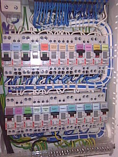

rHOM написал : По поводу "лже электриков" в харьковском форуме столкнулся с таким объявлением(это все дословно): Замена проводки, установка автоматов, розеток, выключателей и т.д., а также электромонтаж в новостройке. Большой опыт. Работаю быстро.
А тут и далеко ходить не надо - в соседней рубрике "Ищу мастера" тоже предлагают свои услуги "опытные специалисты", приведя в качестве доказательства по просьбе потенциального заказчика фотографию осветительного щита, который я разработал и смонтировал еще до Нового Года. Правда, выясняется, что сфотографировали этот щиток вовсе не электрики, устанавливавшие этот щиток, а штукатуры.:)

avmal
avmal
Сообщений: 33773
06.04.2009 в 18:00:39
rHOM написал : Я таких автоматов у нас не встричал.
Только с такими и работаю - серия Legrand DX. Кстати, первая фотография опубликована в рубрике "Ищу мастера" пару дней назад "опытными специалистами", а вторая сделана мной перед Новым Годом на ещё незавершенной стадии монтажа из-за небольшой недокомплектации. :)

avmal написал : фотографию осветительного щита
Красиво! Фетишу! У меня меньше пачки стяжек не уходит...

avmal
avmal
Сообщений: 33773
12.04.2009 в 13:21:27
Smily написал : стяжками не пользуюсь, дабы провода меньше грелись.
А чего они будут греться, если сечение правильно выбрано? :)
Smily написал : И запас провода оставляю побольше. Иногда помогает.
Запас проводов помогает при макетировании, но не при изготовлении изделия по хорошо продуманному и отработаному проекту. Запаса для двойного перемонтажа вполне достаточно.
