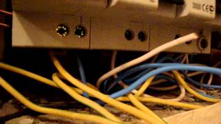

Уже помещал фото из квартиры, где был сделан шикарный ремонт 5-8 или десять лет назад. Но проводку ложили штукатуры. Смотрим. Вот таким образом был разделан проводу ПУНП 2*2,5 которым подключали точку потолочного светильника. Смотрите качество, всё почти ровно, почти не повреждена изоляция там где не нужно :)
В этажном щите те же штукатуры сумели подключить голубую жилу провода ПУНП 3*2,5 на фазу (вот она сверху на автомате), коричневую на ноль (в этой цепи три скрутки внутри щита, всё на скрутках!), ж/з подсунуть под шайбочку на корпусе щита. Щит конечно не может быть надёжной ГЗШ, ибо там стояк 6 квадратов алюминия.
Это качество их работы в подрозетнике, тут стоял выключатель, кабель везде 3*2,5 или 2*2,5. Причём в розетках преимущественно 2 жилы :) Изоляция повреждена. В щите пришлось 7 кусочков термоусадки усаживать поверх повреждённой и почти срезанной штукатурами изоляции.
А вот блок розеток на кухне. Две розетки справа сидят на линии кухни (там на одной линии 4 розетки фартука, духовой шкаф, посудомоечная машина, холодильник), а левая розетка имеет подключение к группе санузла и прихожей. Но Фаза в розетке своя а ноль в обрыве, поэтому его взяли шлейфом из другой линии.
А вот розетка в спальной комнате. Сверху положил пару жил от Кольчугинского NYM 2,5 квадрата для сравнения.
Подсчитали жилы в клеммах розетки? Заинтригованы? Я тоже! Смотрим дальше, что в подрозетнике.
А там ПУНП 2*2,5 (по нему питание приходит) и видимо пятижильный КВВГ с сечением жил 1 квадрат. Пары жил выделены на ноль и фазу и питают розетку сверху - она типа под кондиционер (слава богу его так и не поставили).
