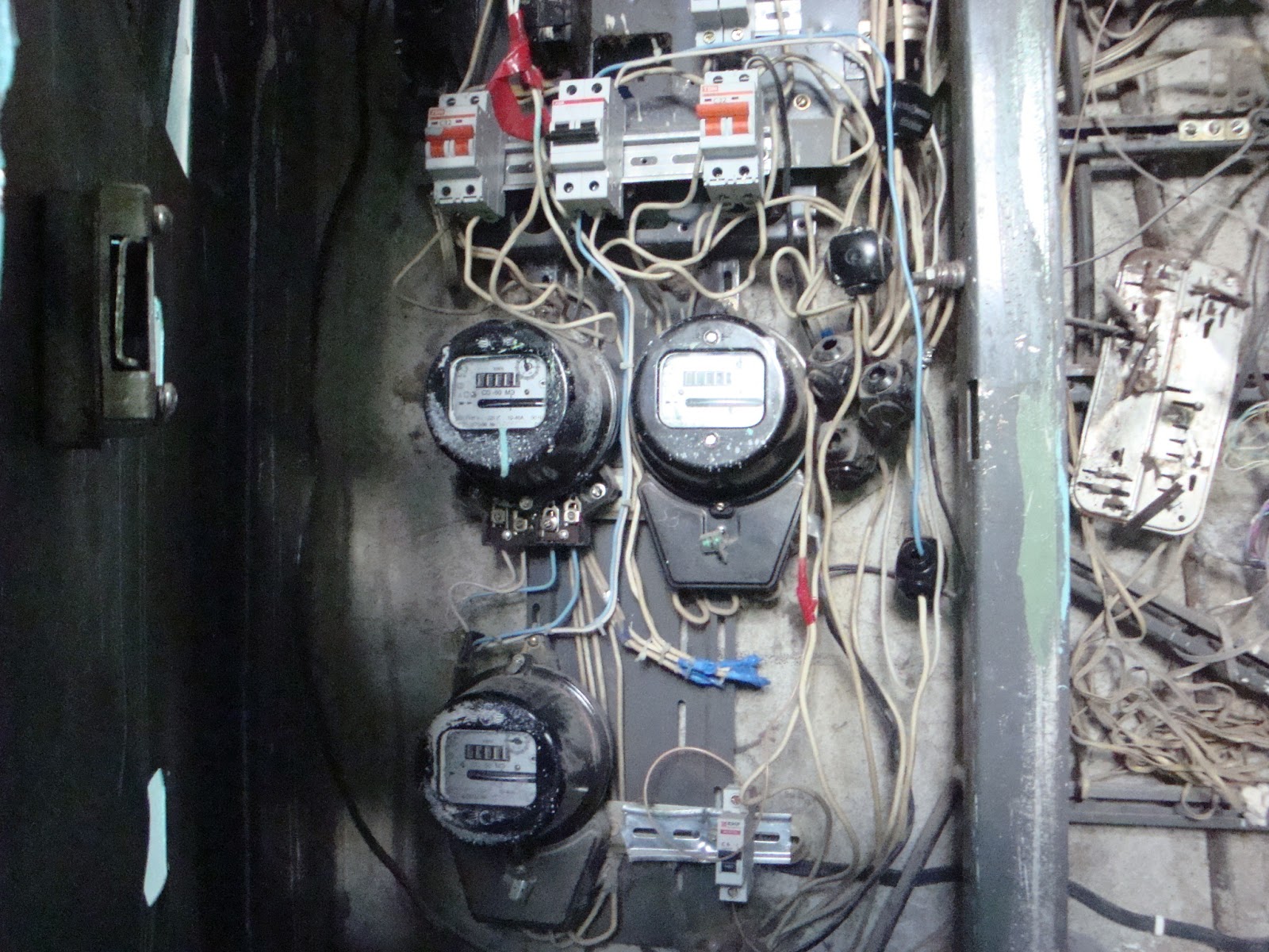

Rumato написал : Кутузовский проспект, однокомнатная новостройка, трехфазный ввод. В этажном щите стоит диф С50-100мА.
а че там?

Rumato написал : однокомнатная новостройка, трехфазный ввод. В этажном щите стоит диф С50-100мА
Alexiy написал : 3-фазный?
Rumato написал : да.
Не круто ли для однушки?

НЕМЕЦ написал : Не круто ли для однушки?
нет, сейчас это норма, однако, мы не знаем где этот щиток установлен - каково там самочувствие стояка и реальные аппетиты хозяев квартиры. А абстрактно - ничего лже- не наблюдаю

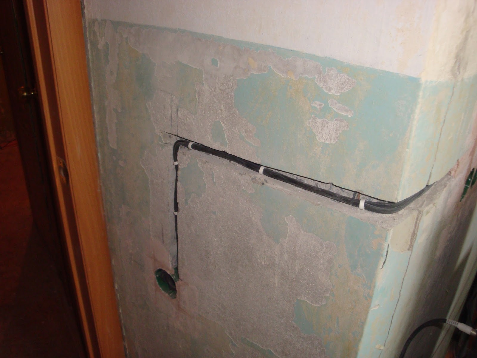

не аккуратно, горизонтально...

18.09.2013 в 20:51:40
Розводка по шкафу сделана многожильным проводом. Обжимки не везде просматриваются. Особенно где 2-ва проводника в один зажим автомата. Перемычки фазные синим проводом- точно не стразики

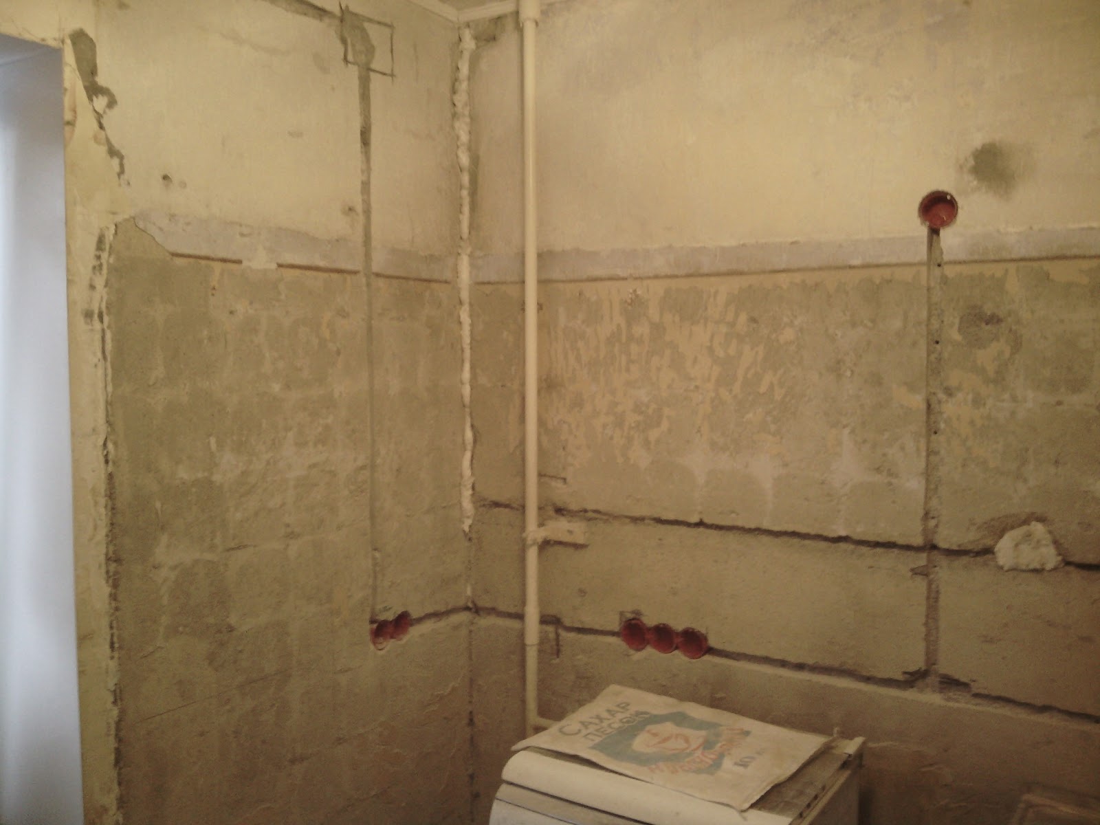

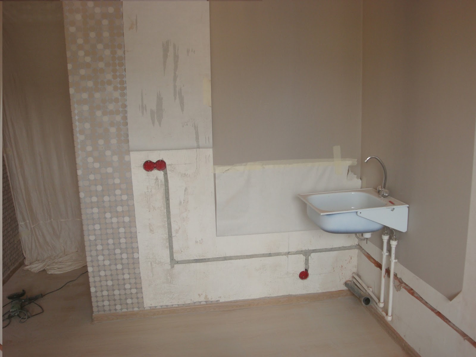

Alex2507 написал : горизонтально..
Помоему штрабы только на глубину штукатурки, а в одном месте кирпич однако..... Распаячная коробка внизу у умывальника очевидно будет раздаткой....

18.09.2013 в 21:18:48
DED@ПВО написал : Помоему штрабы только на глубину штукатурки, а в одном месте кирпич однако..... Распаячная коробка внизу у умывальника очевидно будет раздаткой....
да я не спорю))) я просто сделал бы малость по другому все) и не более. я не великий спец, так что осуждать не имею морального права) я просто не вижу смысла в горизонтальной штробе, если только полы оставляют старыми и потолки тоже. да и на потолке такая красота)))
