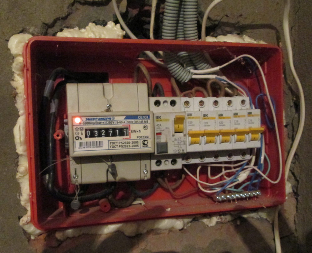

Corvair написал : Доброго всем времени суток! Поругайте мой щиток :)
Сделал себе, двушка с газом, ввод 20А, разводка в щитке ПВ3 6 мм2 с наконечниками. Свободное место на верхней рейке под РКН F&F CP-711. Компоненты, конечно, так себе - то что доступно у нас в продаже, IEK да TDM. Неотключаемые линии - холодильник, свет в прихожей и связь (DECT, роутер). После сборки проверен сначала тестером, потом "от розетки"
Вас ожидает много неприятных минут при подключении этого щита. Бокс фантастически неудобен, особенно забитый под завязку.

MINik написал : Corvair, фазный провод без наконечника зажимали? Шинка питающая автоматы внутри медная пластина разрезанная как я понял?
Наконечник неизолированный, синее это отметка термоусадкой. Шинка питания автоматов внутри, естественно, разрезанная по группам.
ksiman написал : Половинка модуля в верхнем ряду - это что и для чего?
Индикатор питания неотключаемых цепей Насчет тесноты бокса - согласен

Corvair, РМ-40 - это рубильник? Почему они разные (верхний и нижний)? TDM - пакостная марка...

Johnny написал : РМ-40 - это рубильник? Почему они разные (верхний и нижний)? TDM - пакостная марка...
РМ-40 это рубильник, они разные, чтобы легко различались главный (ВН-32) и рубильник отключаемых линий. Типа, "поверни черную ручку", а одна там одна. Конструктивно вроде неплохой, разрывает каждый полюс (их три) в двух точках, контакты подпружинены, внешние неподвижны и равнозначны, замыкание-размыкание происходит "рывком". Изначально работал очень туго, особенно в сторону отключения, из-за чего пришлось вскрыть и добавить в пластиковую механику силиконовой смазки, и заодно ознакомиться с конструкцией. Насчет пакостности ТДМ в курсе, но выбора в моем околотке, увы, особо нет. Везде TDM, меньше IEK, изредка EKF, единично Sassin, в одной точке торгуют ABB по цене NASAвских запчастей :p. TDM у нас везде, в новостройках и после КР иное сейчас практически не встречается. На работе (медицинский центр по европейскому проекту, конец 80х и конец 90х) все щитки на Siemens.
