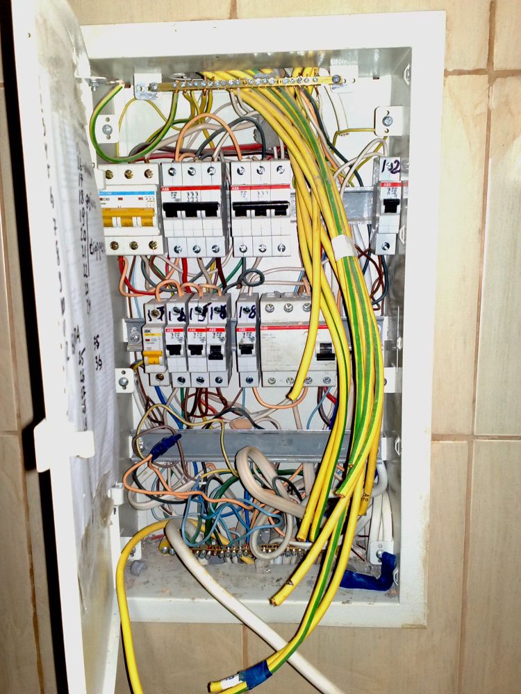

РЭС выполнил замену эл.счетчиков. Хочу услышать комментарии. Прошу прощение за низкое качество фото.

Перефразируя Райкина-отца... =К счётчикам претензии есть? =К счётчикам претензий нет. Пришиты насмерть! фото 1 и 2... ну что ж поделаешь, коль гайки не отвенуть? фото 3 - интересное решение при отсутствии нулевой шинки... ;)

sergey_sav написал : К счётчикам претензий нет. Пришиты насмерть!
К счетчикам нет. А к монтажу есть - болтаются они, как ... в прорубе.
sergey_sav написал : ну что ж поделаешь, коль гайки не отвенуть?
Там легко накручиваются новые.
sergey_sav написал : интересное решение при отсутствии нулевой шинки
Шина то есть
Orenburg1969 написал : ну ни как не изменились
Однако, обидно и боязно, что дальше...
:scare
что со всем этим делать? Сопли. 2,5 мм кв., а нагрузки в квартирах солидные.

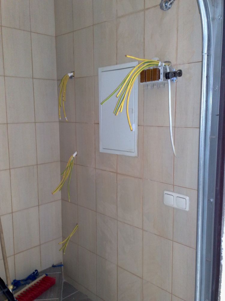

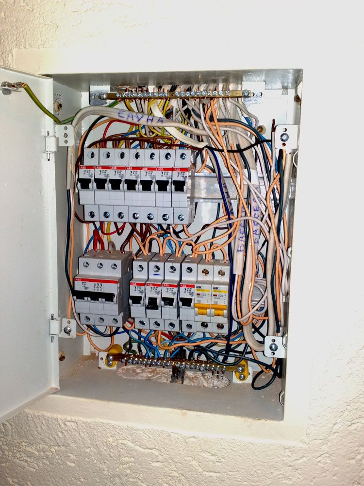

Частный дом.
  1. Вводной щит - предусмотрительно проложены провода под стабилизаторы и перекидной рубильник на дизель. Контур подключен при помощи 3х1,5 (жилы скручены вместе). По этому щиту, думаю, всё понятно.
  2. Щит в помещении где находится сауна бассейн и.т.д. Обратите внимание на количество УЗО. Их ровно 0.
