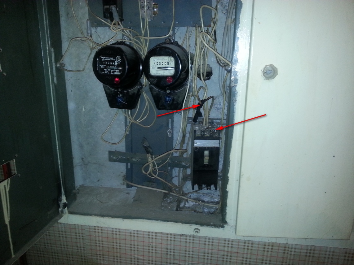

В прошлом году выкладывал тут фото работы аварийки, где выполнял заказ, сегодня был там по гарантии и... и снова бинго :) Щиток 1-го этажа, рубильник стояка не работал и раньше, поэтому стояк давно неотключаемый в подъезде, а клеммы рубильника выступают в роли соединителя. Провода алюминий, соединения, ясен пень, никто не обслуживает и, как следствие, фазы по одной в год отгорают: в прошлом одна , в этом вторая . Ждемс следующую :) .

какое там сечение стояка?

pudra написал : какое там сечение стояка?
Не мерял, но очень похоже на 10. Хотя не исключаю 16 из-за того, что отводы от стояка сделаны 4-ой. Но логика в этой сети не уместна, т.к. линию Al 4мм2 "защищал" (а у кого-то до сих пор "защищает") АВ С40А. И это при том, что дом с газом.
