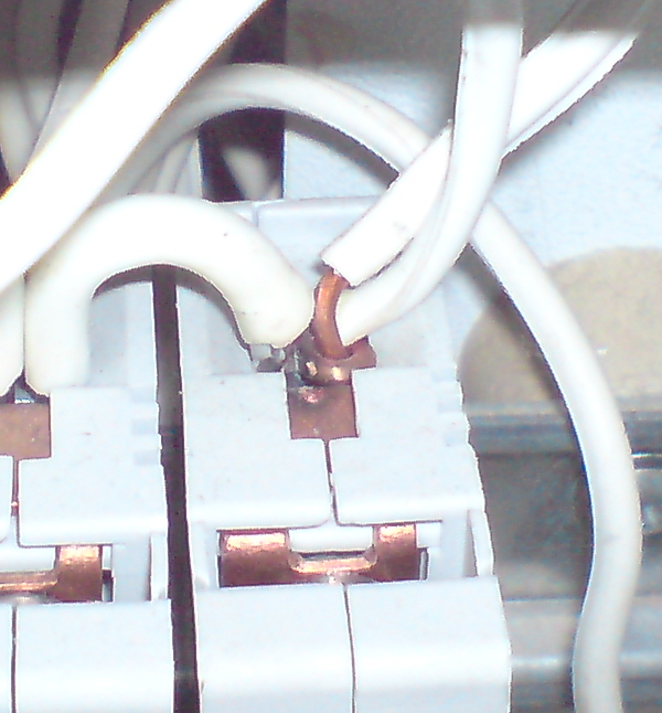

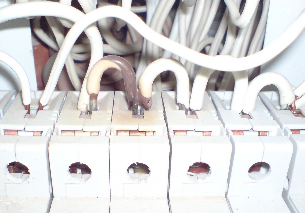

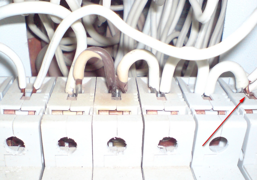

Купил тут друже себе хату и позвал посмотреть электрику на тему - менять или и так хорошо. В трехе сделана только одна розетка. Линия на плиту 3х2,5. Из 12 автоматов работают только 2 (АББ однако. В шоке был, вроде не паленые по виду). Ну несколько соединений я сфоткал для коллекции. А человек непонимающий думал так оставить. Чтоб не думал - сразу все что мог, оторвал и кинул в мусор.

Дааа, фот это шняга... Я б так спьяну даже в малолетстве не додумался...
28.07.2011 в 08:34:34
хоть паяные скрутки?
28.07.2011 в 08:50:54
ArVicBor,ПВС на обычных скрутках :)))))
Переделка зарядных устройств и не только
29.07.2011 в 08:10:24
из паянного был тока ПВС 4кв.мм в щит (или аналог ПВС, я в этом дерьме не силен) к вводу в 10 кв.мм. Т.е. на вводе в хату 10 кв.мм. (похоже на ПВ-1 в гофре от строителей), к нему прикручен и пропаян 4 кв.мм ПВС и далее в щиток распределительный внутренний. Я плакал. Найден был паяльник и припой с флюсом (Росол 3) от Ротенбергера. Т.е. использовался припой для труб медных. В общем из квартиры примерно 3 ведра проводов выкинул. Звонили хозяину бывшему, типа узнать, кто делал - делал хороший пожилой электрик а потом еще проверял электрик из УК. И все это дерьмо было закрыто подвесными потолками вглухую.
