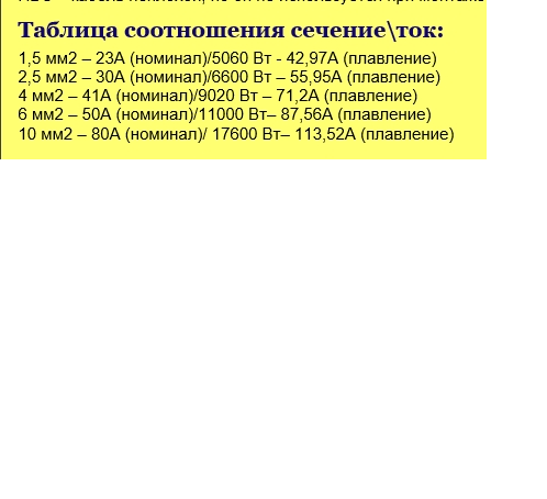

Вот как у нас бывает.
haramamburu
haramamburu
Регистрация: 31.08.2009
Дмитров
Сообщений: 7193
03.03.2014 в 19:40:52
ilai написал : Вот как у нас бывает.
это не у вас, это ПУЭ
Это видимо для одиночного провода на голом ветру :)
camper
camper
Регистрация: 20.12.2009
Новороссийск
Сообщений: 1922
03.03.2014 в 21:01:45
ksiman написал : Это видимо для одиночного провода на голом ветру
В условия крайнего севера.
vvladq
vvladq
Регистрация: 27.01.2014
Егорьевск
Сообщений: 1261
03.03.2014 в 21:07:36
camper написал : В условия крайнего севера.
полюса холода :)

отчего же... таблица 1.3.4
cooler.od
cooler.od
Регистрация: 23.01.2012
Одесса
Сообщений: 981
03.03.2014 в 21:17:05
haramamburu написал : отчего же... таблица 1.3.4
столбик "проложенных открыто"
haramamburu
haramamburu
Дмитров
Сообщений: 7193
03.03.2014 в 21:19:30
cooler.od написал : столбик "проложенных открыто"
и? просто человек удивлялся... а оное есть..
