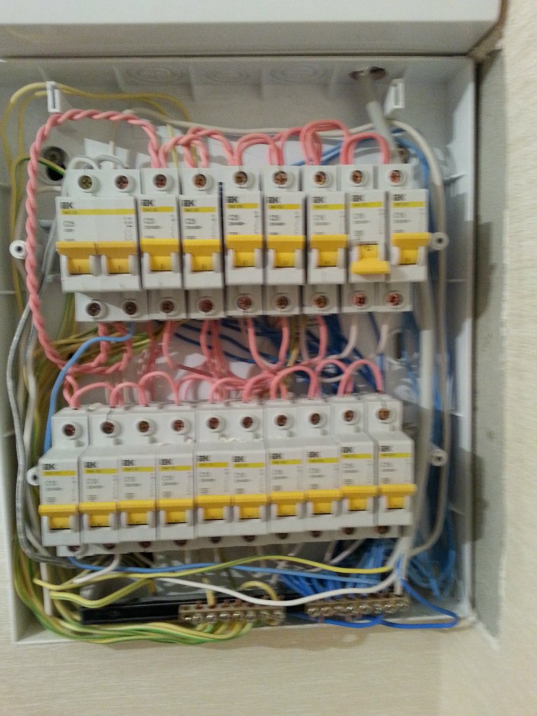

Alexiy написал : не, я ещё не видел. Феерично! :applause:
ну как же? я же выкладывал подобное)))
давно меня тут небыло вот подсобирал))) был вот такой щит (он уже фигурировал в этой теме)
кстати это г. Тюмень собрал я туда щиточек отвез (ездил по делам) думаю сейчас быстренько переставлю. Откручиваю от стены и вот вам:eek:
моя малость опешил если честно... вот еще из той же квартиры
ну и возвращаемся в Сочи)))
щит в квартире с электроплитой 6кВТ одна плита. и по словам хозяина что-то выбивает, что-то искрит.

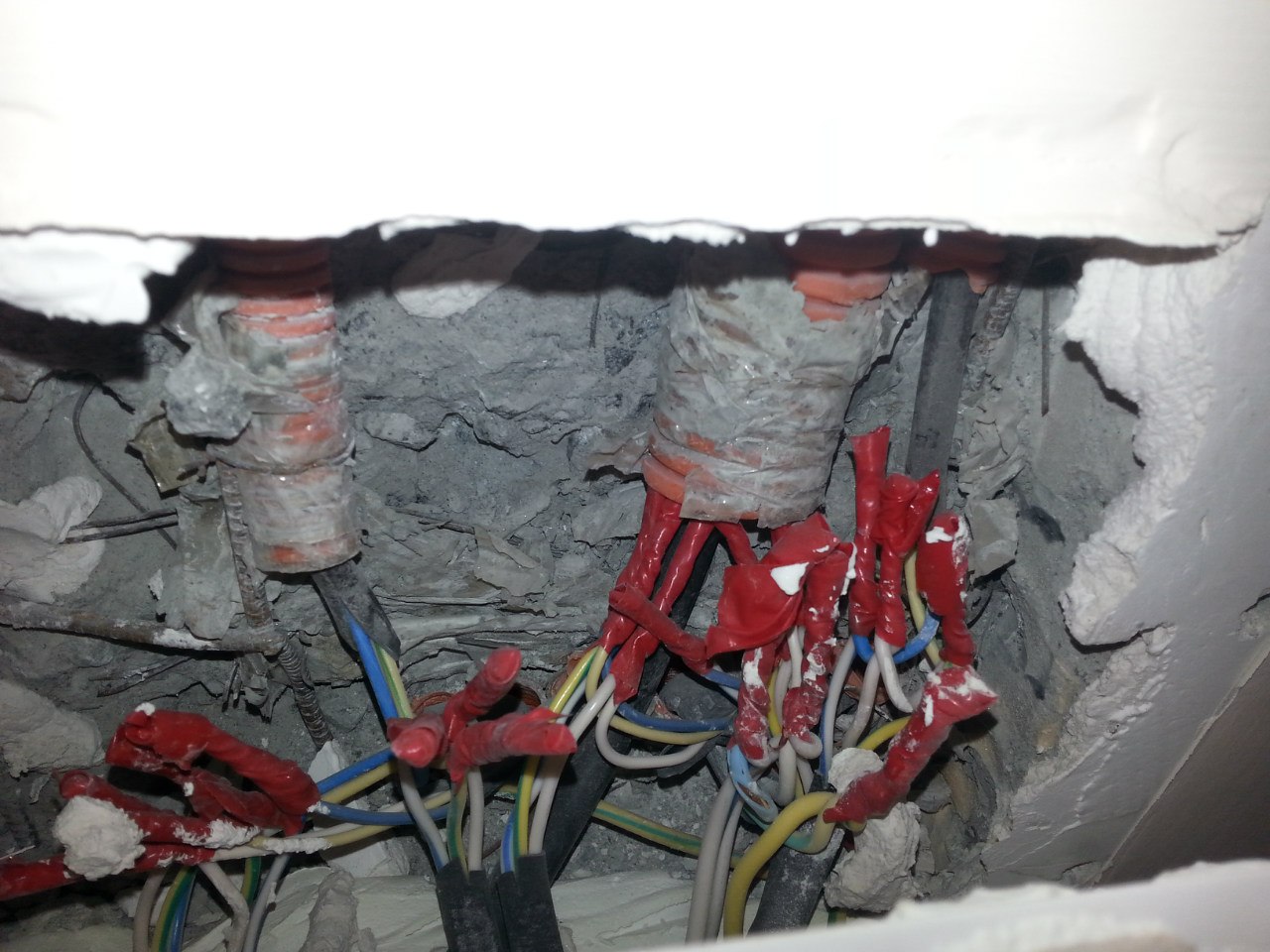

haramamburu написал : проще отодрать все это, и сделать все по новой..
Нереально :(

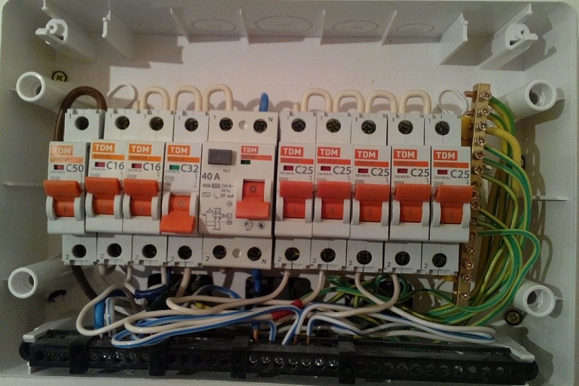

Solovey написал : 1) скрутки! 2) явно завышены номиналы автоматов. дифзащита отсутствует как класс
решение: 1) скрутки пропаять или обжать гильзами. 2) щиток выкинуть и сделать заново.
Попробую пропаять. А WAGO не годятся? У меня благо маленький набор от Книпекс имеется и я быстро это все дело откушу да сниму изоляцию аккуратненько по-новой :)

Детравиль написал : Leon259, Это вы в правильный раздел обратились! Скрутки заново лучше сделать накручивая СИЗ, сдаётся про гильзы будут ещё уточнения -от 5.45 или от 7.62.:), на самый ленивый вариант можно СИЗы и оставить, а так пропаять, да, ежели знакомое дело, а уж если инвертор есть так вообще раздолье..
Я старался :o Попробую все это запаять, или на Wago посадить все. Сейчас еще комменты по поводу клеммников послушаю :o
С выбором нового щитка, а также за помощью в электропроводке остального дома обращусь в соотвествующую ветку. :)

Leon259 написал : Попробую пропаять. А WAGO не годятся?
Пробовать не стоит, процесс сложный, нужен навык. С учетом того как сделано, лучше опрессовка гильзами, надежней получится.
