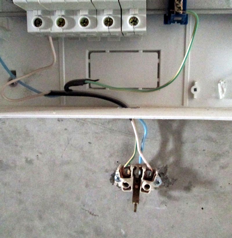

ну после того, как я увидел впервой на чердаке птенца голубя (страшнее только слаботочный щит запитанный какой-то лапшой через розетку без вилки (там-же)) пауками меня не напугаешь..... просто кажется, что от случайного чиха в сторону подобного там что нибудь отвалиться и коротнёт..........

Фрагмент щита от застройщика и розетка под ним. Обратите внимание на цвета жил кабеля.

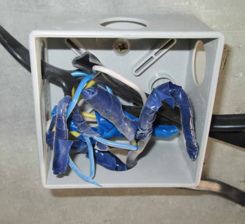

Квартира в новостройке. Делал электрику типа профи, красивый чемоданчик с инструментом имел. Но чего-то там шандарахнуло в щите и вызвали меня. Первая картинка - первая же попавшаяся распредкоробка. Жилы повреждены лезвием ножа, под изолентой плохо пропаяные скрутки (олово не растекалось). Вторая картинка - проводок который выпал из автомата в щитке при покачивании рукой. Порядок налицо? Справа автомат жилки 2,5 квадрата три штуки - а номинал автомата всего 32 ампера - чтобы не выбивало! Третья картинка - это разлетевшееся от импульса поданного на него с пожарной сигнализации реле от IEK. Реле просто так стоит. Чтобы было. Запитано через отдельное УЗО. Круто? Четвёртая картинка - нижняя рейка. Всего 12 автоматов и примерно 16 линий и всё под одним УЗО! Номиналы строго 16 (на полторашку), 25 и 32 (на 2,5) и 40 ампер на 3*6 - это на варочную.
Тот кто делал взял 5 тысяч за работу и 9 за материалы (однокомнатная). Сделано безобразно. ВВГ не имеет маркировки. Никакой вообще. Отмаркирован только ВВГ-П 3*6, но он отмаркирован только по сечению, но не по производителю. Вся проводка потолком, без гофры - дюбель, проволочка, все дела. Маршрут - как придётся, пофигу. Попыток сделать освещения по центру комнат не отмечено - никакой разметки, всё произвольно. По стенам - диагонали. Коммутация на скрутках в коробках с выкинутыми сальниками. Щит встраиваемый Viko установлен вне ниши, установлен словно накладной, корыто останется наружи. Никаких следов КУП, ДСУП или чего-то подобного.
Хозяина предупредил, что частичная переделка обойдётся гораздо дороже всей уже потраченной ранее суммы.
Вот это называется "кинуть проводку". Ключевые слова "кинуть" и "водку".
