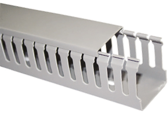

NordlineOST
NordlineOST
Регистрация: 17.12.2010
Бузулук
Сообщений: 522
19.04.2014 в 17:03:01
Я как правило работал в нищих конторах, и с АББшными щитами дела почти не имели - приходится с боку изгаляться и с помощью стяжек вязать жгуты, поскольку мало кто выделит деньги на такую штуку:
Там несколько проигрываешь по длине магистрали, но в целом, очень удобно - отверткой с хрустом сдираешь крышку и выцепляй провод. Заодно и выглядит офигенно. Просто серая полоска короба под модулями и в нее уходят провода.
