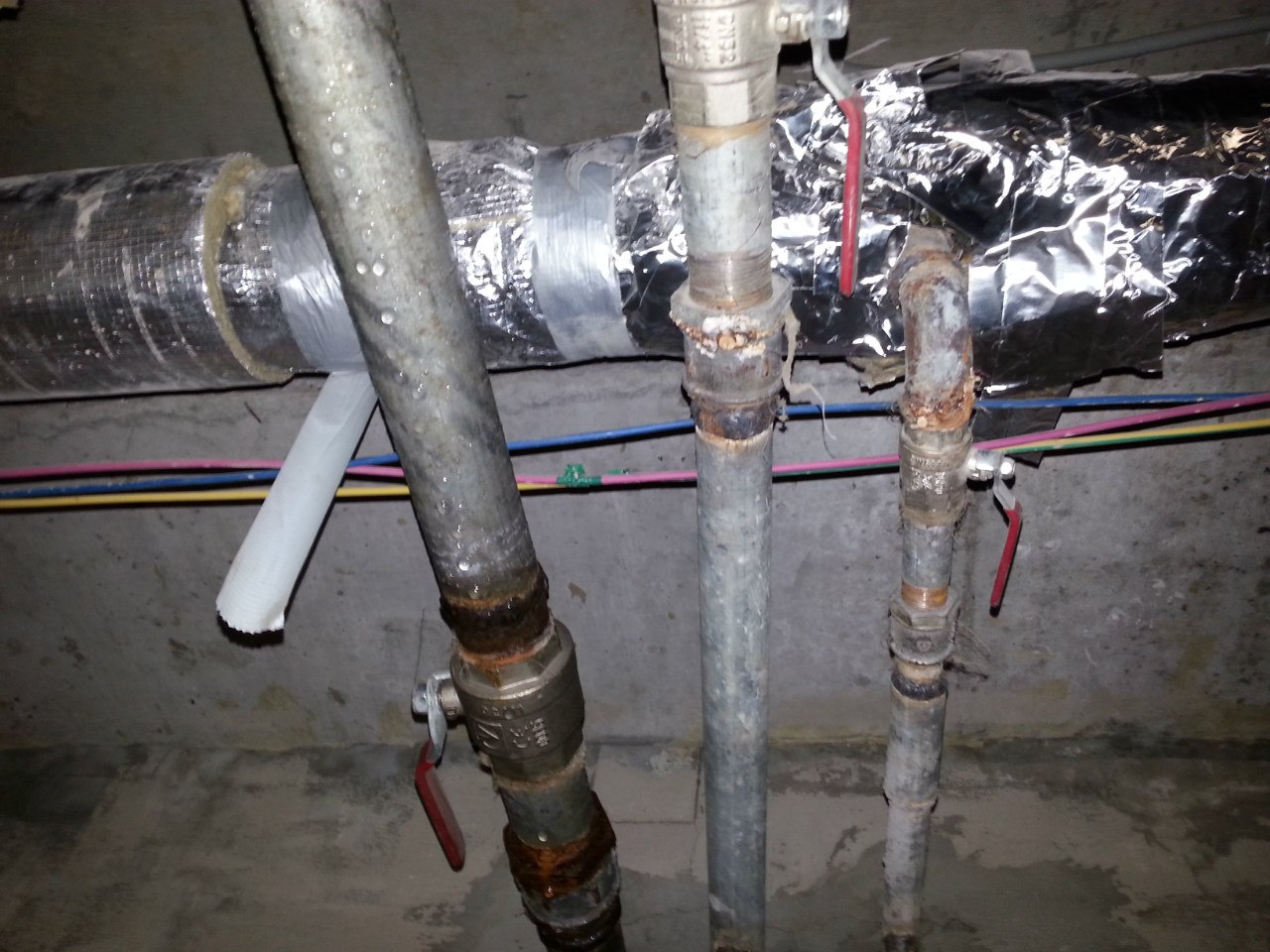

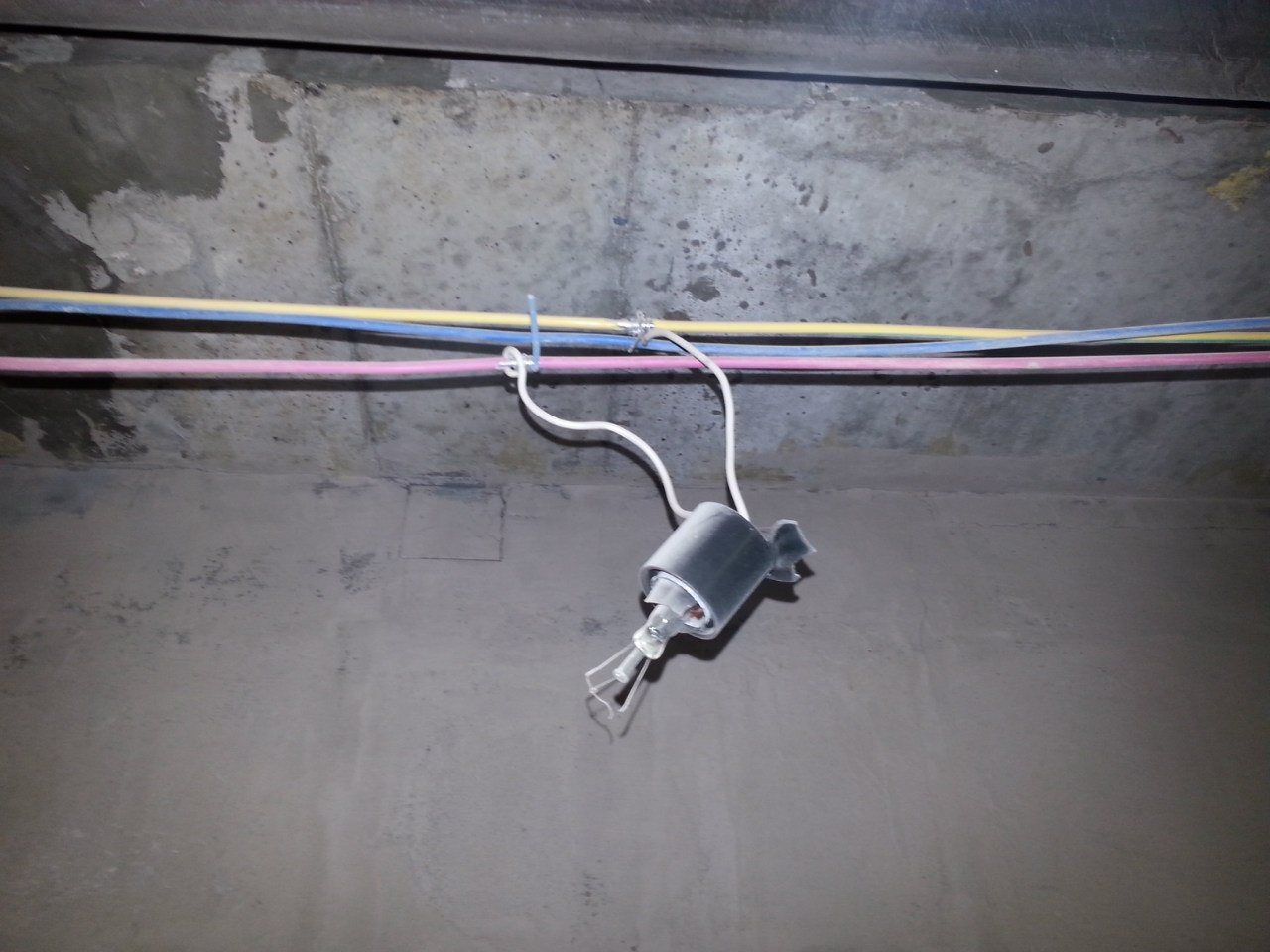

сходил тут в ТЦ местный очередной шедевр на парковке

Alex2507 написал : очередной шедевр на парковке
времянка на освещение, 36 Вольт
