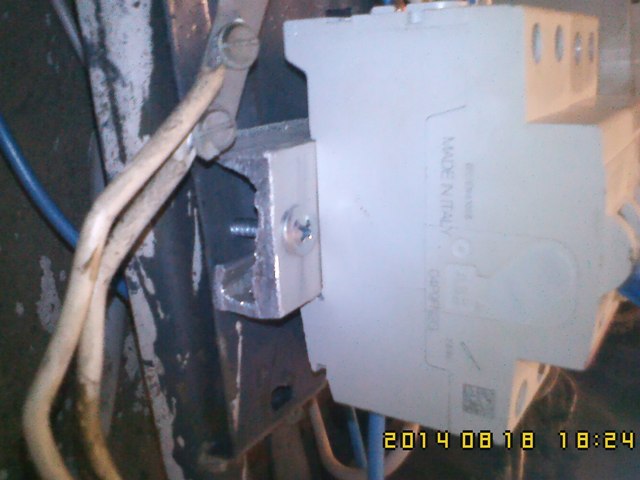

Alexiy написал : вижу самопальную плавкую вставку на 100 А из меди и на 200 А из алюминия :)
Видать, автоматы работать перестали вот они и использовали обходной вариант. Мы когда купили квартиру в этом подъезде, у нас стояли такие же автоматы. Когда мне понадобилось один из них отключить, я наваливался на рычажок всем весом, думал вырву его нахрен, но все же отключил. А включались они на удивление легко :) Сейчас на их месте легранды висят...

Такие автоматы самопроизвольно теряют контакт,особенно после централизованного отключения электричества.Т.е. эл-во включают на дом,а квартира звонит в аварийку-У нас света нету.На моей памяти лишь одна квартира автоматы поменяла.

Я полжизни в квартире с такими автоматами жил контакт они почём зря не теряют. Имеют интересную особенность - при срабатывании клювик не опускается в нижнее положение, а лишь немного отходит от верхнего положения, зато выскакивает маленький пупочек под клювиком Чтобы включить такой автомат после автоматического срабатывания надо сначала с усилием опустить клювик вниз, затем взвести вверх.

Alexs89 написал : Видать, автоматы работать перестали вот они и использовали обходной вариант.
или наоборот слишком хорошо работали... Такой автомат срабатывал через 5-6 минут при включенном пылесосе 1700 Вт. Ещё и включаться обратно отказывался пока не остынет...

Alexiy написал : или наоборот слишком хорошо работали... Такой автомат срабатывал через 5-6 минут при включенном пылесосе 1700 Вт. Ещё и включаться обратно отказывался пока не остынет...
У меня такие стояли, пока пропылесосишь, то устанешь на площадку бегать, ещё и холодильник очень плохо заводился и напряжение плавало. Всем заменил на новые.

Я замерял ток - примерно 6,5 А и всего 5 минут держит...

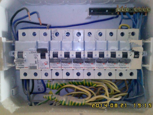

Там где два счётчика на фото, вероятно это работа как минимум двух разных людей. Или последовательности штукатур - лже-электрик - умелый электрик. Как думаете?

web-rr написал : Или последовательности штукатур - лже-электрик - умелый электрик.
Скорее, СССР - дожили до ремонта - времянка - новый щит.

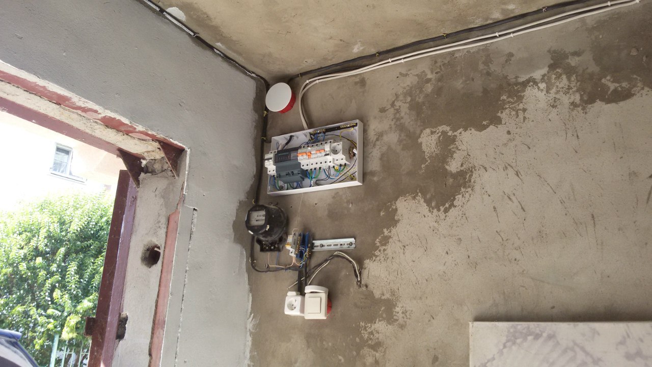

гараж арендный. верхнее мое творчество. сняли себе под мастерскую нижний "щит" меня не порадовал вот и из того что было я верхнее и собрал.
