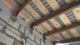

Свежее видео. Электропроводка в доме, отчет по стройке + ip камера, бонус расслабона "Свет сажаем на шеснашку (как по проекту), розетки сажу на двадцатьпятку". Линия на гараж - три голубых жилы с выхода автомата. Беленький полторашка на освещение. Клеммники говорит WAGO, фактически подделка (99 процентов), использует на 6 проводников, а нужно только на два. В одной коробке коммутирует две линии разных. В комнате поднял проводку ровно на тот уровень, где потом по факту будет крепление натяжного потолка. Далее смотрите сами. Нервным не смотреть, чувак против зеркала снимает, а сам в трусах.
Оказывается клемники потом у него по плану долой, будет переделывать на "нормальную скрутку".

web-rr написал : В одной коробке коммутирует две линии разных.
А есть запрет в НТД? С точки зрения логики то все понятно...

haramamburu написал : А есть запрет в НТД? С точки зрения логики то все понятно...
Конечно нет. Да и как перепутать когда есть беленький ПУНП и чёрненький ВВГ. С точки здрения удобства использования щит никакой. Но работать будет, как это не странно. Кто-то интересовался сколько фаз и есть ли дифзащита? Полюбопытствуйте.
