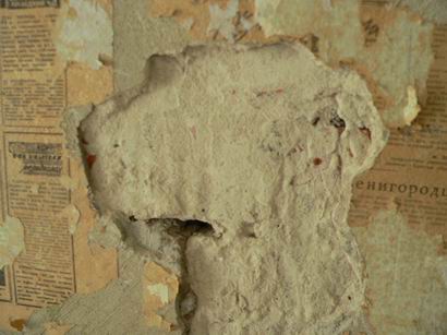

Добрый день. Подскажите пожалуйста по ремонту стен, под обои.
  1. Почитал форум, в принципе технология подготовки стен ясна: грунтовка,штукатурка, грунтовка, шпаклёвка, шлифовка, финиш шпаклевка, шлифовка, грунтовка, обои. Правильно?

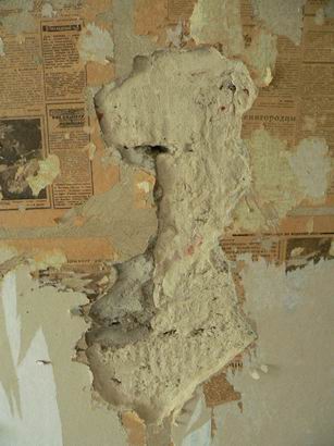

  2. Кривизну стен ещё не измерял, так как в процессе очистки от старого покрытия обнаружил что стена местами в трещинах. Расковырял пару трещин и вижу что старое покрытие состояит из двух слоёв, верхний штукатурка плотная, толщиной до 5 мм, дальше штукатурка сыпучая, почти не держится на стене (за ней кирпичная кладка), осыпается даже если пальцем ковырять. Трещину так расковырял, за её границами штукатурка такая же, но держится получше. Вопрос в следующем, сбивать всю старую штукатурку или ограничится потрошением трещин, заделкой их штукатуркой и последующей шпаклевкой все стены? Прикрепил фотки для ясности.

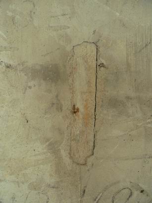

  3. Другая стена не кирпич а какой то бетон, тонкий слой штукатурки (цементной судя по составу), отслоился легко шпателем, но в одном месте стал отслаиваться и бетон, под которым обнаружился замурованный деревянный брус, и материал который его покрывал мягкий и крошится. Вопрос как праильно заделать этот брус.
Извините если немного сумбурно, первый раз делаю ремонт. Спасибо больше.

Этот Ваш "бетон" вовсе и не бетон а гипсоплита ;)))

22.05.2008 в 20:37:11
Только что закончил выравнивать подобные стены, даже хуже. Все что сбивается молотком и шпателем - сбивал и расковыривал. Потом гипсом заштукатурил.
Не экономить на хорошей грунтовке.
